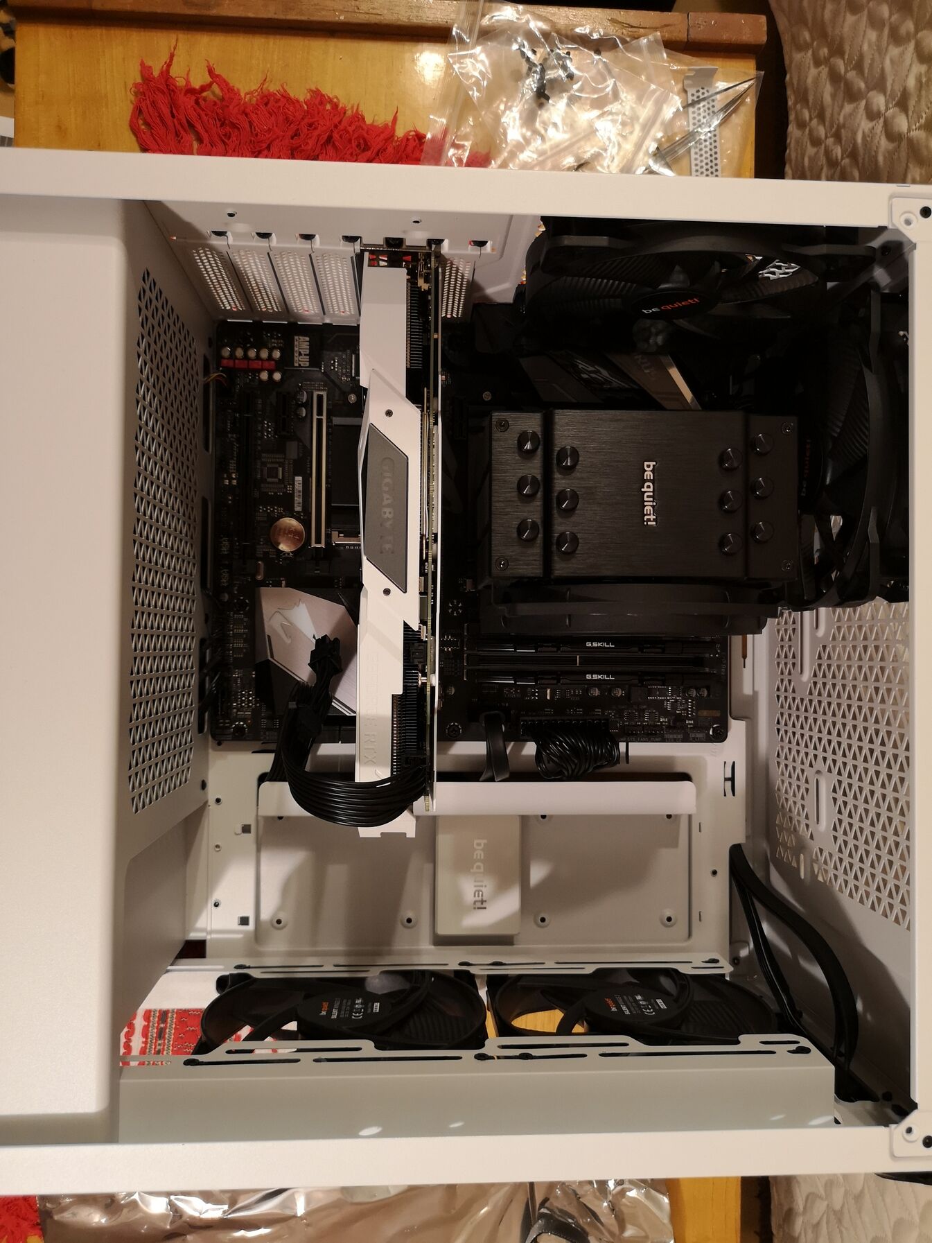

Hát most érte el a 12 órát
Amúgy meg 1-2 felmelegszik, mert nem volt elég nagy a légáram a h ázban. Miután feltekertem, nem melegszik 64 fok fölé. Sőt, azt sem tartósan éri el. 2 venti fúj be és 1 szív ki, szóval na. Elégedett vagyok most így a konfiggal, pedig már ventilátort akartam cserélni.

Chaser #36203 üzenetére
A CPU nem melegszik nagyon, van egy hatalmas bordám rajta. A VGA igen, de nem szeretem piszkálni. Működik az alulfeszelés, már próbálgattam, valóban kevesebb úgy a fok, de úgy szeretném hűvösebben tartani hogy a szellőzést fejlesztem.
Lehet paranoiás vagyok kicsit és nem nagyon árt a kártyának a feszültséggel való babrálás, de én nem szeretem piszkálni... -
