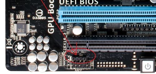

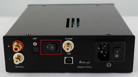

Kékes525 #44867 üzenetére
én nem látok olyan optikai kábelt, ami illeszkedne bármelyik ki és bemenetembe
Toslink kábelre keress rá (ez a típus neve; az alaplapos képeden az ehhez jó csatlakozó van nyíllal megjelölve, a DAC-on pedig az OPT felirat alatti csavar alatt, fekete porvédő ajtócskával védve).
Szerk.: lassú vagyok, a lényegi segítséget előttem lévő hsz.-ben megkaptad.
Optikai kábel egyféle módon csatlakozik. Bármilyet veszel, mint illeszthető lesz a kimenetedhez.
Egy "ajtó" takarja, de belemegy bármelyik Optikai kábel.
Van a kábel csatlakozóján egy kis kidudorodás, ( nem teljesen négyzet alakú) annak lefelé kell néznie, elvileg.De itt egy példa: kácsa

Kékes525 #28478 üzenetére
Elég vicces, hogy ilyen felsőkategóriás lapról lespórolják a hátlapi koax spdif kivezetést. Alaplapi tüske van hozzá egyébként.
