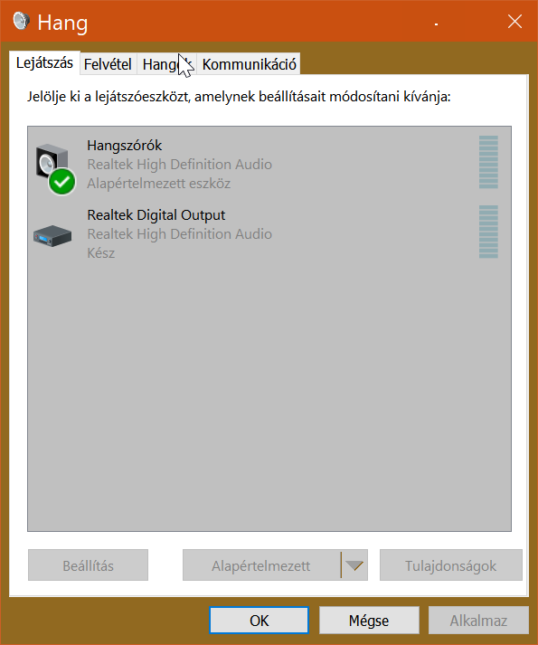

Feltettem -többek között a zenehallgatás miatt is- a Windows 10-et (1803 verzió), viszont az audio-gd nfb-11 DAC-omhoz szükséges USB-32DSD drivert nem tudom installálni. Próbáltam a setup.exe és a különböző kompatibilitási módok állításával is, de nem sikerült. ASRock Z370 Extreme4 alaplapom van. Mit tudnátok javasolni?

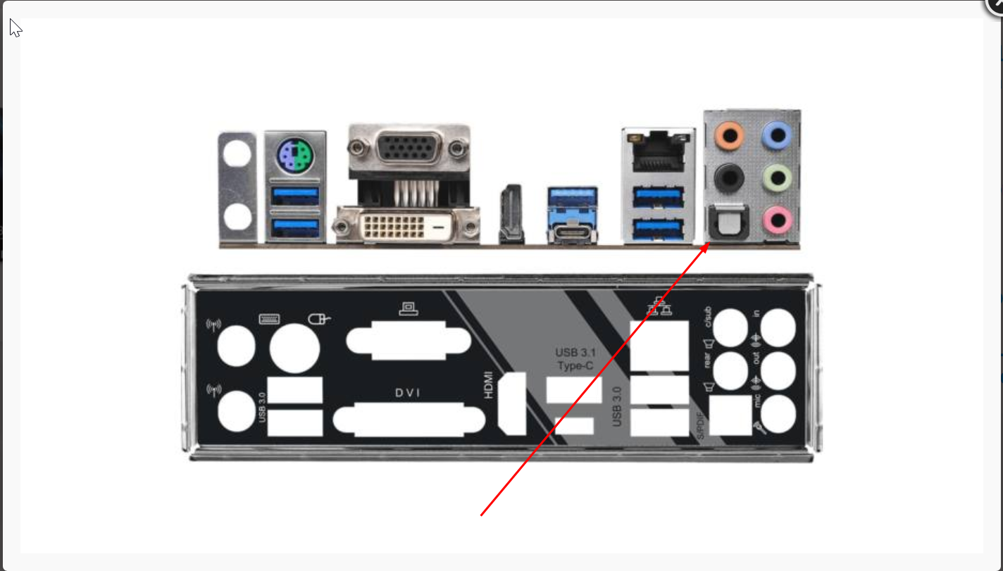

dgyuri0123 #44866 üzenetére
Konkrétan tudnál valamit ajánlani, mert én nem látok olyan optikai kábelt, ami illeszkedne bármelyik ki és bemenetembe. Nem igazán értek hozzá...

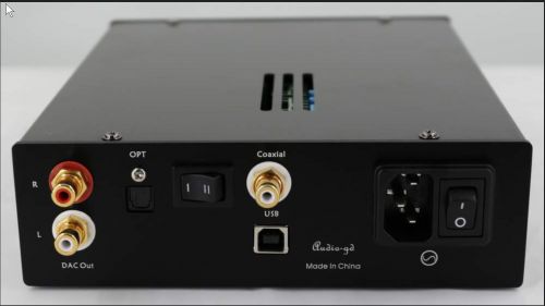

A számítógépemet (Asus P8Z68-V PRO/GEN3) szeretném a DAC-ommal (Audio-GD NFB11) összekapcsolni. Milyen lehetőségem van az USB-én kívül (Optical S/PDIF)?
Nem igazán látom, hogy az S/PDIF - digitális audiointerfészek itt leírt kábelek hogy alkalmazhatók a rendszerembe.
Az alaplapom:
DAC-om:
Tudnátok jó minőségű kábelt javasolni?

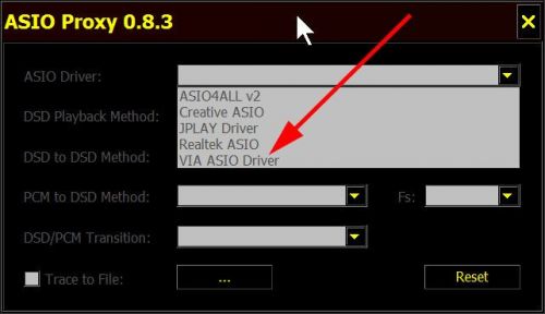

Megtaláltam a probléma okát erre: (#43950) Kékes525 "a foo_dsd_asio-ot nem tudom használni, mert az ASIO Driver beállítása között nincs az VIA ASIO Driver."
Egyszerű, be volt kapcsolva az ASIO-nál a 64-bites driver használata, viszont a VIA-nak csak 32-bitese van. Persze, hogy nem volt látható. Kivettem a pipát és rögtön megjelent a felsorolások között. -

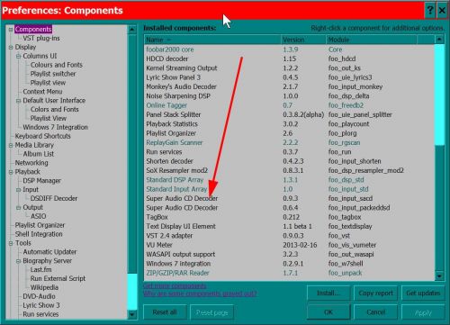

Én is így gondolom, de még sincs, annak ellenére, hogy ezt többször meg is tettem. Így is tudok DSD hallgatni, gondolom hogy DSD-ként játssza le, mert olyankor nem müködik az Equalizer, VU méter sem.
Ezt installáltam: ASIOProxyInstall-0.8.3.zip. Ez a legújabb, azt hiszem.
Szerintem valamelyik másik (hasonló) plugin zavarhatja, ami szintén a SACD lejátszásával kapcsolatos.
A DSDFileASIO-ra gyanakszom. Igazából nem tudom, hogy az mire jó pontosan.

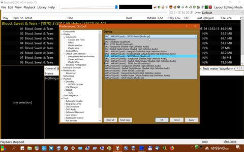

Segítséget szeretnék kérni a foobar2000 konfigurálásához. Nem igazán értem, a beállítást, mert nekem logikátlannak tűnik. Egyszer szól, egyszer nem az adott beállítással. Hallgatott források általában: CD(flac, ape), 24bit-96Khz(flac,ape), DSDIFF (dff), DSD (iso). A probléma a források váltása, PCM és DSD között jelentkezik. A logout cikket olvastam (DSD: divatőrület vagy a zene új dimenziója?), az szerint jártam el, habár a foo_dsd_asio-ot nem tudom használni, mert az ASIO Driver beállítása között nincs az VIA ASIO Driver.
Holott itt látható:
Tudnátok segíteni?
