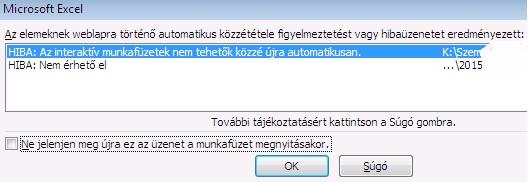

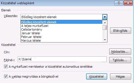

lumpy82
Fferi50 #25514 üzenetére
Hozzáadtam a menüsorba a közzétételt.
2 lehetőségem volt:
- 1 Dokumentum kezelési kiszolgáló
- 2 közzététel az excel services szolgáltatásba.
Ezzel nem sikerült.Kutakodás közben megtaláltam
- mentés másként
- weblap
- közzététel-eltávolítás
Jól el van dugva
Köszönet a segítségért. -
