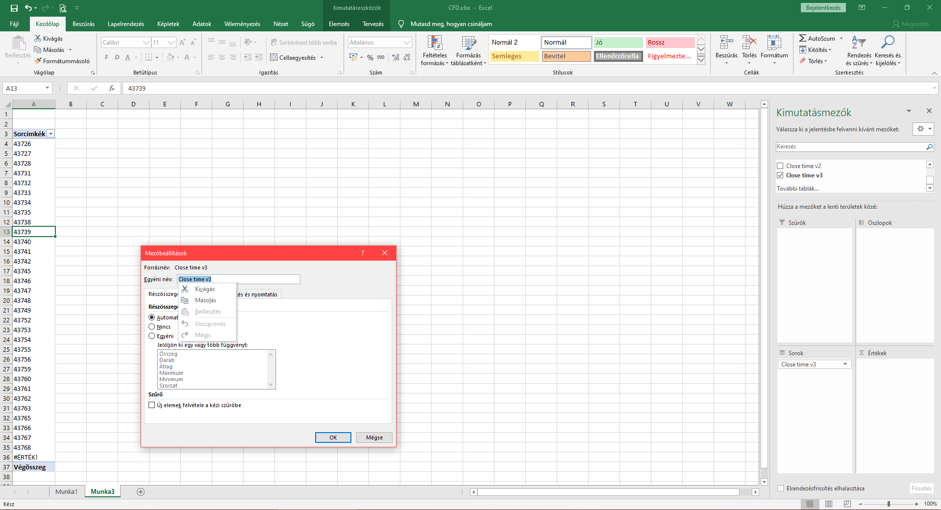

Peterhappy
Fferi50 #42090 üzenetére
Hát ez zseniális
Egy kicsit most örülök, hogy ezek szerint nem én vagyok iszonyatosan láma, hanem az office 2016
Ennyit az egész nem ér, túl fogom élni, ha nem tudok havi összegzést csinálni, már így is nagyon-nagyon jól néz ki a dolog, ne fáradj, ne fáradtjatok vele többet! És köszönöm, le a kalappal előttetek, nagyon sokat segítettetek + hozzám vaskos mennyiségű türelem kell, szóval tényleg nagyon köszönöm mindannyiótoknak

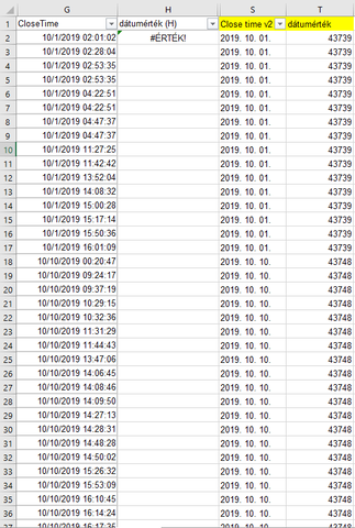

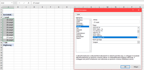

Peterhappy
Fferi50 #42064 üzenetére
Szia Feri!
Köszönöm szépen a segítséget, ez egy nagyon szép megoldás és tök jól is sikerült
Viszont egy dolgot még mindig nem értekVégre van számformátum gombom is, de hiába állítok ott be bármit is, nincs ráhatással az értékre. Dátum a forrás formátuma (általános-ra állítva nem is látszott a gomb).
"Más: Nem értem, ha a dátum oszlopodnak Dátumérték a mezőneve, akkor a kimutatásodban miért nem az az oszlop van benne?"
Utólag, direkt a print screen miatt neveztem át őket, hogy érthetőbb legyen, hol és mit csináltam. -

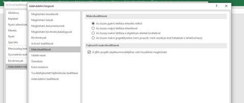

Annak idején segítettél nekem létrehozni ezt a makrót:
Function Orak(tartomany As Range)
Dim CV As Range, osszeg As Double, WSD As Worksheet, WF As WorksheetFunction
Set WSD = Sheets("Dátum")
Set WF = Application.WorksheetFunction
For Each CV In tartomany
If Not IsNumeric(CV) Or CV = "" Then GoTo Tovabb
If WF.CountIf(WSD.Columns(4), Cells(CV.Row, "C")) = 0 And _
WF.CountIf(WSD.Columns(6), Cells(CV.Row, "C")) = 0 And _
WF.Weekday(Cells(CV.Row, "C"), 2) < 6 Or _
WF.CountIf(WSD.Columns(2), Cells(CV.Row, "C")) > 0 Then osszeg = osszeg + CV
Tovabb:
Next
Orak = osszeg
End Function
Már többször előfordult, hogy a füzet megnyitásakor az összes olyan cella értéke, ami ezt a makrót használja összegzésre 0-ra módosult. Csak úgy tudtam újraszámoltatni, hogy a cellára álltam, szerkesztőléc, Enter (sok cellánál ez elég macerás), vagy átneveztem a fájlt, vagy töröltem a fájlra vonatkozó bejegyzést a regisztrációs adatbázisból az alábbi helyen.
HKEY_CURRENT_USER\Software\Microsoft\Office\15.0\Excel\Security\Trusted Documents\TrustRecords
Ötlet?

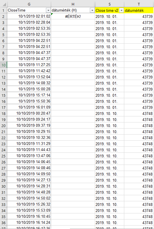

Peterhappy
Fferi50 #42057 üzenetére
Én nem a forrás mezőt, hanem az összefűzés eredményét próbáltam a szomszéd cellába átmásolni - ez utóbbit formázta is, míg a forrás mező átalakításánál #érték hibát jelenített meg..
Így néz ki a riport - soha ilyen rettenetes riportot nem láttam még.
Az összefűzés képlete:
=ÖSSZEFŰZ(KÖZÉP(G2;SZÖVEG.KERES("/";G2;4)+1;4);". ";HA(HOSSZ(BAL(G2;SZÖVEG.KERES("/";G2)-1))=2;"";0);BAL(G2;SZÖVEG.KERES("/";G2)-1);". ";HA(HOSSZ(KÖZÉP(G2;SZÖVEG.KERES("/";G2)+1;(SZÖVEG.KERES("/";G2;4)-1)-(SZÖVEG.KERES("/";G2))))=2;"";0);KÖZÉP(G2;SZÖVEG.KERES("/";G2)+1;(SZÖVEG.KERES("/";G2;4)-1)-(SZÖVEG.KERES("/";G2)));".")Nem szép, de elvileg működik
És ebből dátumot is tud csinálni a dátumérték - más kérdés, hogy nem tudom használni.
Neked is köszönöm a segítséget, tök jó hogy ilyen türelmesek vagytok, ez nekem már nagyon magasröptű

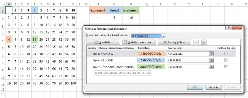

karlkani
Fferi50 #42001 üzenetére
Nála ez a helyes képlet:
=ÉS(SOR(A1)=$N$2;OSZLOP(A1)=$O$2)
(#42002) Delila_1

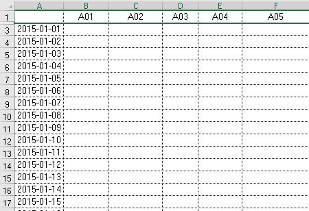

bozsozso
Fferi50 #41569 üzenetére

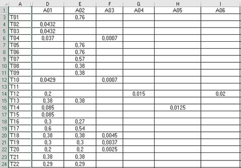

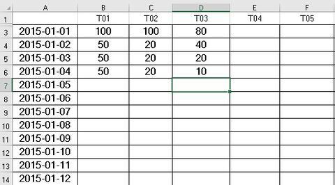

Hát nem nagyon boldogulok.a Termék munkalapról az index-hol.van fügvényekkel megtalálom a megfelelő értéket, de arra nem találok megoldást, hogy hogyan lehetne összeadni az eredményeket.
Tehát van egy termékek adatlap amin megvan, hogy a termékekhez milyen anyagmennyiség tartozik(T01,T02, T03 stb.-termékek ,A01, A02,A03 stb - anyagok) pár cellát elrejtettem mert azok nem fontosak.
Van egy rendelt munkalap aminek első sorában csak a termékek(T01,T02, T03 stb.) vannak az A oszlopban pedig a dátum. A rendelt mennyiség kézzel kerül kitöltésre minden nap minden termékre.
Amelyik munkalapon pedig számolni szeretnék az a felhasználás adatlap Első sorban az anyagok A01, A02,A03 stb) A oszlopban dátum.
Itt szeretném pl.: a B3 cellába ha összeszorozná a rendelt munkalapon található mennyiségek
anyagfelhasználását.A termékekhez tartózó külön anyagfelhasználást azt ki tudom íratni ezzel a 2 függvénnyel, de azt nem sikerül megoldanom, hogy az A01 anyagnál adja össze a T01,T02, T03 stb. termékek A01 anyagfelhasználást megszorozva a termékből rendelt mennyiséggel.
A minta képeken több tizedes jeggyel szerepelnek anyag felhasználások ezért más számokkal itt leírnám.
Ha T01-nek A01 anyagtartalma 1
T02-nek A01 anyagtartalma 2
T01-ből rendeltek 10-et 2015.01.01-én
T02-ből pedig rendeltek 20-at 2015.01.01-énAkkor A01 anyagfelhasználás (10*1)+(20*2)=50 Ennek kellene a B3 cellába kerülni és így sorba a napokon anyagokon.
Ami még fontos, hogy nem minden terméknél van minden anyag felhasználva.
Lehet kicsit túlmagyarázom.
