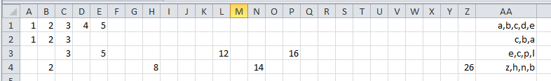

Hogyan lehetne sorba rendezni az adatokat, hogy az első oszlopban csak "a" legyen, a másodikban csak "b" stb?
Megint csak egy CSE képletet tudok adni, AA1 mezőben van a szétszabdalandó adatsorod. A1-ben ez a képleted:
=HA(SZÁM(HOL.VAN(KARAKTER(96+OSZLOP());KÖZÉP($AA1;(SOR(INDIREKT("A1:A"&(HOSSZ($AA1)+1)/2))-1)*2+1;1);0));OSZLOP();"")Ezek után másold a képletet Z1-ig.
Az eredmény ilyen lesz:üdv

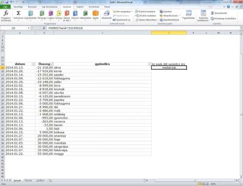

Az FKERES a keresendő értéktől jobbra add vissza értéket, ami azt jelenti hogy a keresési tartomány első oszlopában keres és csakis azt vagy tőle jobbra lévő értéket jelenít meg.
Esetedben I-oszlopban van a keresési tartomány és attól a BALRA lévő E-oszlopból eredményt akarsz, erre a bevett képlet a HOL.VAN és INDEX együttes használata.
=INDEX(E$15:E$39;HOL.VAN("banán";I$15:I$39;0))FKERES-sel pedig ez fog működni:
=FKERES("banán";VÁLASZT({2\1};E$15:E$39;I$15:I$39);2;0)üdv
alfa20
soundsthu
#21042
szia
Az FKERES úgy működik, hogy az első oszlopban meg keresi az első egyezést, majd a megadott oszlopból kiírja az értéket.
A te képleted alapján ez történik:
keresendő szöveg: banán
keresési tartomány: E15:E19
Keresendő érték: 5 azaz az E oszloptól számított 4. oszlop mivel az E az első, azaz I oszlop.
Nálad #HIÁNYZIK mivel nincs egyezés az E oszlopban, nem is lehet, mert ott értékek vannak.ezt a képletet írd be J15-ös cellába, ha az összegre vagy kiváncsi:
=INDEX(E15:I39;HOL.VAN("alma";I15:I39;0);1) -

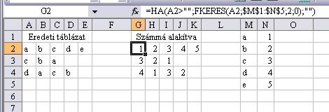

Nézd meg a "szövegből oszlopok" funkciót, az segít szétszedni az adatokat.
Mikor szétszedted oszlopokba a cella értékeit, összeállítasz egy segédtáblát, ami az egyes betűkhöz tartozó számértékeket tartalmazza. A képen ez nálam az M1:N5 tartomány.
A számokat a G2 cellába írt, és a mellette-, alatta lévőkbe másolt képlet állítja elő.
