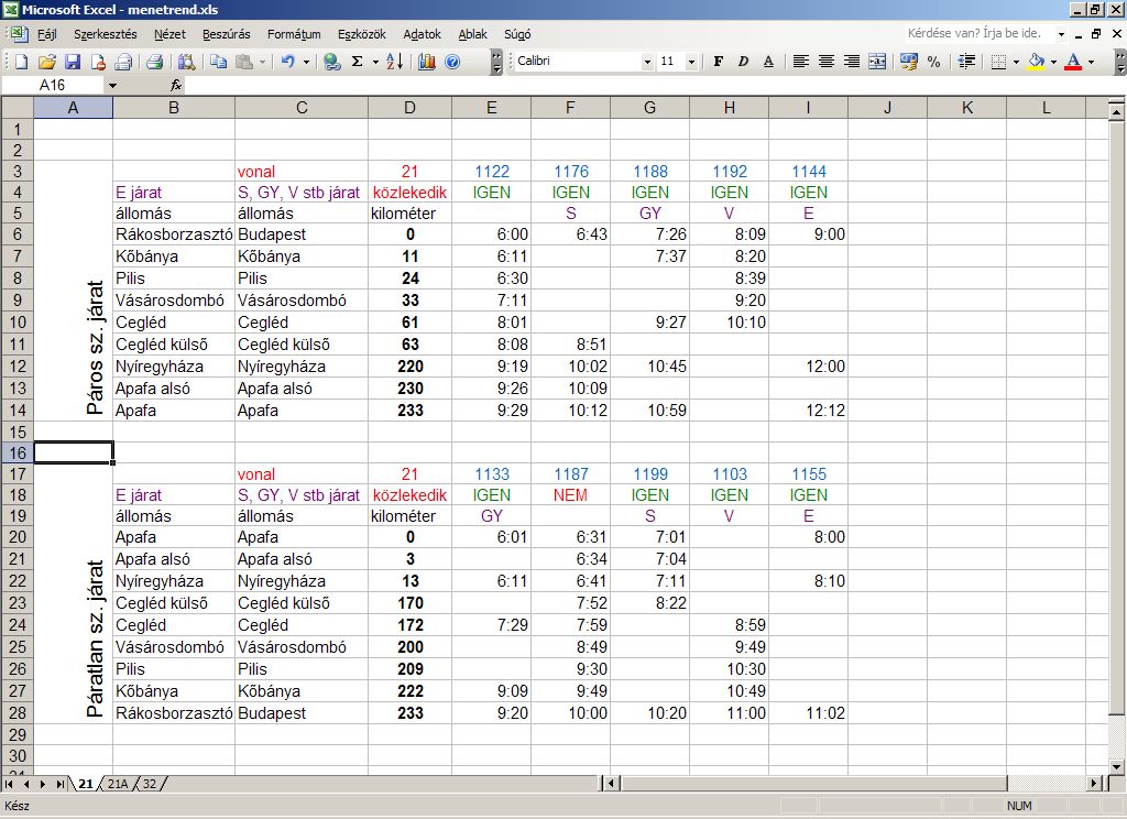

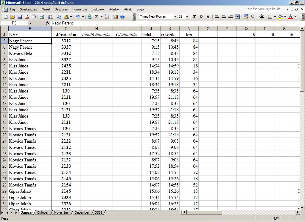

Térközjelző
#20252
menetrend.xls
2014-Utazas_1.xlsAz Utazás füzet elejére beszúrtam egy lapot, ahova a másik füzet 21-es lapjáról bevittem az útvonalakat, és az egyes tartományokat elneveztem. A név a tartományok alatt van, kék karakterekkel. Az alsó kötjel szükséges, mert számokat tartalmazó elnevezéseket csak így fogad el az Excel. Ezeket az elnevezett tartományokat használom a Január lap J és K oszlopában. Lesz munkád a többi útvonal felvitelével, de én is jól elbabráltam a képletekkel.
Mindenhol figyeltetni kellett, hogy páros, vagy páratlan-, Ejárat, vagy nem, továbbá indirekt függvénnyel kellett megadni, hogy a menetrend.xls füzet melyik lapjáról vegye az adatokat.A Január lapon sárga hátteret adtam a celláknak, ahova a képleteket, illetve érvényesítéseket bevittem. Az U5:AX81 tartomány képletein is egyszerűsítettem, csak azt nem "festettem be". Oda megadtam egy feltételes formázást, ami a HAMIS eredményű celláknál a karaktert fehérre váltja.
A G, H, Q és R oszlopokat elrejtheted.
A menetrend.xls-en nem változtattam, de ha már feltettem a data.hu-ra, nem törlöm.
Szerk.: Kíváncsi vagyok, ilyesmire gondoltál-e?

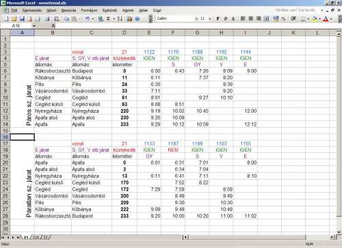

Térközjelző
Delila_1
#20250
Köszönöm, hogy megnézed:
2014-Utazás tábla: ide kellene raknom az eredményt.
és
menetrend.xls tábla ebben kell keresgélni:
Közben érkezett a hír, hogy 1szerűbb lett a tábla, mert csak a közlekedő járatokat tartalmazza, nem kell foglalkozni vele, hogy egy járat épp adott napon megy-e.
Az aktuális remélhetőleg végleges verzio:A táblák azonos könyvárban vannak a számítógépen.
Remélem sikerült minden értelmesen leírnom. Ha mégsem kérlek kérdezősködj.Köszönöm szépen!

A feladat a menetrend.xls táblából szeretnék adatokat kihámozni, és azt az 2014-Utazás.xls táblában megjeleníteni.
A menetrend ilyen formában áll rendelkezésre:
Minden vonalat kódja azonosít a D3 cellában tároljuk (piros), ez megegyezik az aktuális munkafüzet nevével
A menetrend több vonalat tartalmaz, külön-külön füzetlapokon. A füzetlapok szerkezete egységes, tehát a tárolás formája egyforma.
Az adott vonalon járatok közlekednek, amiket sorszámuk azonosít(kék):A járat lehet páros vagy páratlan számú. A páros járatokat a 3 sorban E3-tól folyamatosan tároljuk. A páratlan járatok a 17. sorban E17-től folyamatosan tároljuk.
A 4. és 18 sor megadja, hogy az adott számú járat a mai napon közlekedik-e. Tehát az értéke az aktuális dátumtól függ. Az 5. és 19. sor a járat típusát jelöli (lila) /pl: gyors, expressz, betű nélkül=mindenütt megáll/
A járművek páros járatszám esetén A C6-C14 állomásokat járják végig, páratlan járatok a C20-C28 állomásokon közlekednek. Ha a járat E típusú (Expressz lila), akkor az áldomásokat sorrendben a B6-B14, páratlan járatnál B20-B28 tárolja. A járatok időadatait oszlopokban lefelé sorrendben tároljuk. A járatok az állomásokon akkor állnak meg, ha ott idő adat szerepel. A D oszlopban a kilométer-távolságokat találjuk.

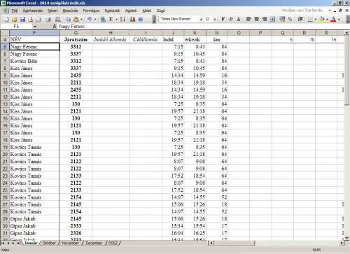

Feladat: A 2014-Utazás táblában ami így néz ki:
A járatszám (G6) alapján Az induló (H5) és Célállomás (I5) mezőben egy-egy legördülő lista megjelenítése csak az adott járatra érvényes állomásnevekkel. Ezek után a menetrendből az Indulási és Érkezési idő kikeresése és másolása a táblázatba (J5, K5) Legvégül az utazási távolság meghatározása (N5). (Célállomás km - Induló állomás km Mentetrend táblán D12-D7 ha közlekedik a 1122 járat)
Persze nekem is vannak 5leteim, de valahol mindig megakadok:
globális dinamikusan bővíthető tartományok létrehozása (Párosjárat, Páratlanjárat, állomás-páros, állomás-páratlan, stb) Érvényesítések feltétel alapján paraméterezése
Lehet ehhez még pár segédtáblát létre kell hozni, de jó lenne makró nélkül függvényekkel megoldani, mert a makró engedélyezése néha zűrös lehet PC biztonsági beállítások miatt.Keresgéléshez segíthet a táblában:
járatszám: meghatározza melyik vonalon milyen irányba haladunk
Páros számú járatná Induló állomásnak bármi választható a teljes vonalon ha a járat típus (lila) betű nélküli=mindenütt megáll, kivéve a lista utolsó eleme, tehát csak C6-C13.
Páratlan számú járatná Induló állomásnak bármi választható a teljes vonalon ha a járat típus (lila) betű nélküli=mindenütt megáll, kivéve a lista utolsó eleme, tehát csak C20-C27
járat típus: az azonos típusú járatok ugyanazon állomásokon állnak meg iránytól függetlenül minden esetben pl Expressz csak azokon az állomásokon áll meg ahol időadat szerepel>> közbenső állomás nem választható. -
