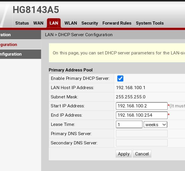

gaborino986
Laccoss #90453 üzenetére
Sikerült a NAT-olást feloldani, már nem 100.-al kezdődik az IP-m a router oldalán.
Viszont a Qbittorrenten használt portot ellenőrizve még mindig zárt állapotú. (Úgy ellenőriztem, hogy a kliens futott a háttérben, a torrentek feltöltés állapotban voltak)
A port nyitásomban az alábbi adatokat adtam meg:Enable: bepipálva
Protocol: TCP and UDP
WAN Host Start IP Adress: ÜRES
WAN Host End IP Adress: ÜRES
WAN Connection: digi_internet
WAN Start Port: 64113
WAN End Port: 64113
Enable MAC Mapping: nincs bepipálva
LAN Host IP Address: PC-m IP címe
LAN Host Start Port: 64113
LAN Host End Port: 64113Eddigi infóim szerint ezek a megfelelő beállítások a router felületén, természetesen a QBittorrent kliensben ugyanaz a port van megadva
Peer kapcsolati protokoll: TCP és UTP
UPnP / NAT-PMP használata a routeren a portok átirányítására: Be van pipálvaMi miatt nem láthatja a portomat?
