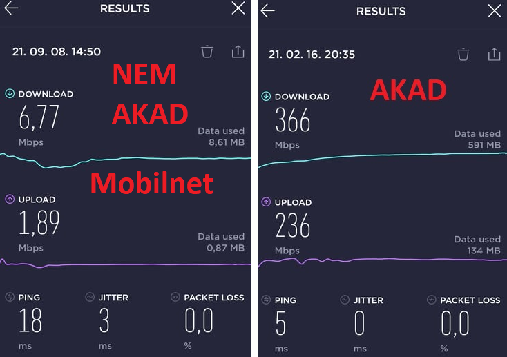

crea1984
Lewzke #97864 üzenetére
Na pont ezaz, ha én kihívom őket nézzék meg, akkor az lesz, hogy tök jó a sebbegésem nincs hiba.... De hiába jó a sebességem valami akkor is ütközik, de ezt egy mezei speedtest nem mutatja ki...Én meg elkezdek játszani ott nekik, a router mellett 300-400Mbps-el és akad mint a fene kiröhögnek majd széttárják a karjaikat... max azt mondják nem kell játszani
Alapfelhasználásra youtube, netezés midnen telejsen jó megvan a sávszélem.
Megnézem, ha hazamegyek az IPV6-ot, vagy beletörödök az én digi netem nem online game kompatibilis...viszont a mobilnetükkel akadás mentesen tudok játszani...vicc...bár nyilván itt nem a sávszélesség a szűk keresztemteszet...
