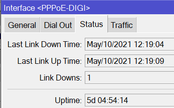

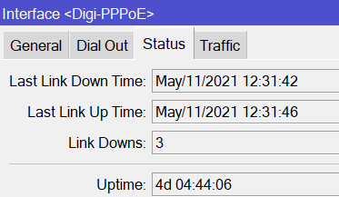

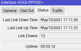

pl. a normális állapot,
az újrakapcsolódások időpontja naplózva, a tavalyi állapot, mint látszik a szokásos 7 naponként szétüti a Digi, de csak ennyi:
Aug 8 17:48:33 dds-ccr DIGI-PPPOE: connected
Aug 15 18:31:50 dds-ccr DIGI-PPPOE: connected
Aug 22 10:07:54 dds-ccr DIGI-PPPOE: connected
Aug 29 11:50:07 dds-ccr DIGI-PPPOE: connected
Sep 4 18:26:58 dds-ccr DIGI-PPPOE: connected
Sep 9 16:11:47 dds-ccr DIGI-PPPOE: connected
Sep 16 16:56:39 dds-ccr DIGI-PPPOE: connected
Sep 23 17:42:22 dds-ccr DIGI-PPPOE: connected
Sep 30 19:15:23 dds-ccr DIGI-PPPOE: connected
Oct 7 20:30:17 dds-ccr DIGI-PPPOE: connected
Oct 14 21:18:25 dds-ccr DIGI-PPPOE: connected
És a legutóbbi napok.Apr 24 16:44:35 dds-ccr DIGI-PPPOE: connected
Apr 24 19:40:12 dds-ccr DIGI-PPPOE: connected
Apr 25 06:30:29 dds-ccr DIGI-PPPOE: connected
Apr 25 10:03:30 dds-ccr DIGI-PPPOE: connected
Apr 25 11:28:17 dds-ccr DIGI-PPPOE: connected
Apr 28 00:15:43 dds-ccr DIGI-PPPOE: connected
Apr 28 14:11:26 dds-ccr DIGI-PPPOE: connected
Apr 28 15:08:06 dds-ccr DIGI-PPPOE: connected
Apr 28 16:38:57 dds-ccr DIGI-PPPOE: connected
Apr 28 21:34:05 dds-ccr DIGI-PPPOE: connected
Apr 30 11:16:35 dds-ccr DIGI-PPPOE: connectedNálam nem változott semmi (a kábelezés sem), a Diginél történt valami,
valszeg nagyon faragnak valamit a gerincen, ami ilyen összedőléseket okoz.
