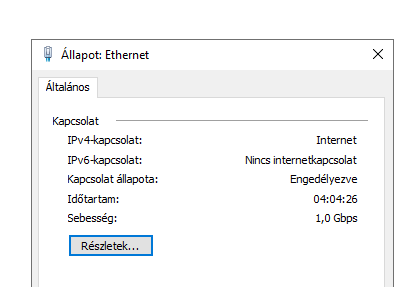

Megint volt olyan, hogy 1 hónapig 100-asra voltam kapcsolva az 1000 helyett, de persze betelefonáltam, hogy valami nem oké. Erre "megnyugtattak", hogy Ők bentről azt látják, hogy náluk SEMMI gond nincs, tuti én vagyok a buta felhasználó és valami nálam nem okés. Nem érdekelt most a téma, nem küzdöttem most vele. Eddig már volt ilyen, mindent megmozgattam amit lehetett, de semmi javulás. Most meg hirtelen 1000 lettem (olyan átlagos 750-800 körül mozgok)
Pedig ugyanaz a windows, semmi hardver változás stb. Erre varrjatok gombot

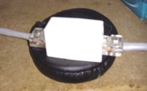

Fejlemény : Kijött ma a DIGI-s laptopos varázsló bácsi és ez lett :
Azért ez már döfi, a 94 max helyett !Bejött, megnézte egy kütyüvel, van-e szakadás a 8 kábeles "kicsifehérdobozkás" doboznál : volt. ( Mint itt sokan tudjátok, 8 kábel kell az 1000-hez , a hét már kevés. 4x2 érpár.)
( Itt jegyezném meg zárójelben, hogy a "nagyobbfehérdobozka" csak egy kiállás volt, semmi szerepe a netsebességhez, kb. olyan szerepe van, mint egy hosszabbító toldó, telefonhoz sincs köze. Volt , aki ilyet gondolt, írt itt.)
Kiment a lépcsőházba és visszanyomott (átkapcsolt ? ) erősen egy kapcsolót , egy lakattal lezárt dobozban, valami más állásba. Azt mondta, ez így tuti lesz. Nem lett.
Kereste tovább a hibát és az én routeremnél lévő bejövő UTP is csak 7 kábelesen működött, egy szakadt volt. Csatlakozó csere. Próba : jó lettVagyis náluk is volt (fő) hiba, meg nálam is...

Már mindenféle variációt kipróbáltam : annyi a dolog, hogyha a routerrel megyek netre, akkor 1 Gbit-et ír ki a winfos, ha meg disconnectelem a routert, (már azt is megtanultam hogyan kell
) és simán direktbe kötöm a kábelt az alaplappal, akkor minden esetben 100-at. A dobozkákat is variáltam, de semmi változás. Kihagytam. stb. De minden bekötésnél legjobb esetben 94 Mbit a max. tempó. A feleségemnek van egy régi laptopja, de az meg alapból 100 Mbit-et tud alaplapilag

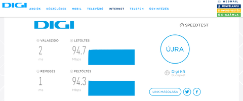

Na : kihagytam a nagyobbik kis dobozkát és rádugtam a kisebbik dobozkára a kábelt, ami a nagyobbik dobozkába volt dugva ÉÉÉÉÉÉÉÉÉÉSSSSSSSSSS : 94 Mbit.....Ki kell hívnom a szakit, de helyből kell perkálnom neki 6000-et. Király ! Legalábbis a digis (dilis) kiscsaj ezt mondta....

Megcsináltam amit írtál, most sikerült is rácsatlakozni a netre az új kapcsolattal (router kilőve, ahogy írtad) ÉÉÉÉÉÉÉÉÉSSSSSSSSS : 94 Mbit

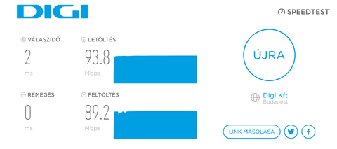

Sziasztok !
1000 Mbit-es netem van, de csak 93 Mbiten tudok letölteni , 89 Mbiten meg felVan routerem, de azt kihagyva és simán alaplapra ( 1 éves, modern , 30k-s alaplap ) dugva a kábelt is ilyen kis értéket kapok a Digi oldalán :
Ez kb. 9, vagy max 10 megabájt / sec. IPV4-en tolom. Mi lehet a gond ?
