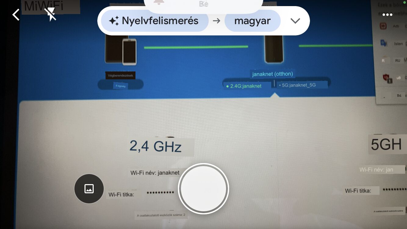

Megnyitod a bővítményeknél a rumiwifit, majd beállítod így, utána jó lesz. (az ip címhez nem kell beírni semmit)
Laccoss
janakbacsi #106909 üzenetére
Google Translate addont rakd fel, nem kell más.
Inhouse
Nyitsz egy új ablakot, ott elindítod a google.translate-et. A router menüjéből kimásolod a menü szövegezését, a másik lapon beilleszted. Addig keresed és lépsz beljebb, amíg meg nem találod a nyelv választást és ott átrakod angolra. Egyébként erre szoktak azért gondolni a kínaiak is, hogy ez a menüpont azért elérhető legyen annak is, aki nem vágja a kínait...
Volt a cégnél régebben egy halom azonos típusú PC, de az egyiknek portugál BIOS-a volt. Ott nem volt nyelvválasztás...viszont az angol nyelvűek alapján fel volt írva, hogy az adott menüpont jobbra, le, 2-vel jobbra, stb... -

Ja igen, oroszok a fejlesztők, kínairól oroszra vagy kínairól angolra tud fordítani.
Tim82
janakbacsi #106896 üzenetére
Rumiwifi nevű addont telepítsd a Chrome-hoz, azt hiszem, netkapcsolat nélkül is megoldja a kínai router-admin felület angolra fordítását.

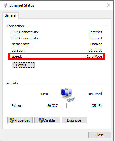

Magyarul a hálózati kártyád nem tud a rádugott kábelen keresztül gigabitet egyeztetni a túlsó oldali aktív hálózati elemmel.
Jellemzően nem megfelelő minőségű kábel, hardveres/szoftveres probléma a hálókártyánál, vagy a túlsó oldali eszköznél. -
Calogero
janakbacsi #96773 üzenetére
Digi Eszköz 2-es Portját is próbáltad?
A hálókártya beállításánál mi van beállítva sebességnek?
[kép] -

Először néz meg [Calogero] javaslatát. Utána, ha van a géped és az ONT között más eszköz (pl. router), akkor nézd meg ott mit ír. De a feltörésed az 100/100, valahol port, vagy kábel hiba van.
Calogero
janakbacsi #96737 üzenetére
Itt ( [kép] ) neked milyen sebesség adat van?
4Grider
Ezek az értékek tipice 10/100-as hálózatot feltételeznek nálad. Pl. olyan kábelt/hálózati kártyát/hálózati eszközt, ami nem tud gigabitet.
