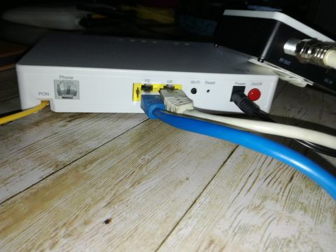

Kábel cserével már próbálkoztál az ont után, mert lehet a telefonálás miatt újraindították az ontot, ami felépíti a gigabites kapcsolatot, de hibás kábel vagy érintkezési hiba miatt egy idő után eldobja és levált 100-ra? Volt egy időszakban a nasom váltott 100-ra, mert szar volt a kábel, cseréltem és megoldódott a gondom.

Optikán csak ezres profil van. Ha 94 Mbps körül mértél akkor nálad a hiba. Sérült kábel, kontakthibás LAN csatlakozó. Persze ilyenkor a tuti bizonyíték ha megnézed milyen linksebességgel csatlakozott a LAN kártyád az ONT-ra, vagy ha használsz routert akkor pluszban az ONT és router között is, bár ilyenkor szakadás is szokott lenni, mert újracsatlakozik kontakthibás kábelnél a PPPoE kapcsolat.

Épp ezért ez a valószínű de persze nem biztos. Azért egy ont újraindítást ha bridgeben van akkor router resetelést, újraindítást megér. Majd megnézni router nélkül bedugva a kábelt plussz ha lehetőség van rá egy másik gépen. Ezzel kifogytam az ötletekből de nálam pl. volt hasonló hiba ahol a router volt a hibás, de reset után magához tért.

Most egyértelműen nálad van a hiba. 94/94mbps azt jelenti hogy valahol 100-as link van. És mivel már csak nálad van eszköz így a hiba is nálad van. Nézd meg hogy ONT LAN1 vagy GE jelölésű portjába van e routered/géped csatlakoztatva, ha igen nézd át az összes kábelt és csatlakozást. -
