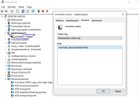

Neked sem ment Bt? En is ezzel kuzdok es van egy ismeretlen eszkoz az eszkozkezeloben... kiprobalom a modszeredet hatha. Ha ez sem segit akkor rendelek egy adaptert ebay-rol.
az eseteleg tudja valaki hogy egy 5470-be melyik a legujabb intel wifi-bt adapter ami belemegy?

Vigyorka
Nekem 3593-n Bluetooth hiba a megoldása ez:
A gépet kikapcsolni és áramtalanítani a töltőt is kihúzni. (kb. 30 másodpercig..)
Hálózat bedug, a gép bekapcsolása - eszközkezelőben a nem azonosított eszköz törlése (USB-s) és utána hardver változások keresése. (...Win-fos hiba)
Egy próbát megér... -

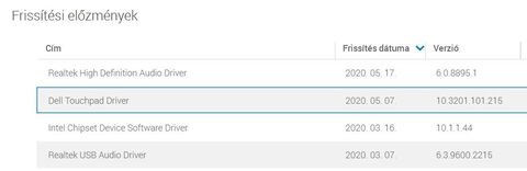

Nekem pár napja töltött le valami ~500 MB-os audio frissítést a Dell Command update, 7390 2in1-re, gondolom ezek a legfrissebbek fenn vannak ezek? Mondjuk nálam csak a "nagyméretű külső hangszóró" hangja volt rossz,a belső hangszóró nem, de ki tudja, én már a windows frissítésektől is ódzkodok, és azt mondta a Dell Prosupport, hogy legbiztosabb, ha a Dell OEM windows 10 pro-t teszem fel, a gyári MS w10-zel lehetnek hibák. Persze az alaplap hiba, illetve a cserélt hangszóró is lehetett hibás, már történt ilyen a refurbished összetevőkkel.

Urak, most egy Latitude 7390-esem van, és valami borzsztó a hangja. Kb 50%-os hangerőnél ha pl. Youtubeot nézek, akkor beszéd alatt berezonál az egész bal hangszóróm, tök olyan mint ha el lenne reccsenve. Dell Support felkeres, kijön házhoz a szervizes, kicseréli a hangszórókat, ugyan az. Dell fórumon már találtam hasonló problémát, de oda sem érkezett válasz. Dell szervizes letudta annyival, hogy vékony a készülékház, enyit bír a hangszóró. Már mi is szétszedtük barátommal, hogy nem-e valami szalagkábel a ludas ami zizeg benne, de azt is szépen leragasztottuk, nem hiszem hogy érezhetően jobb lenne a hang.
Ha a bal hangszóró hangerejét windowson belül lecsökkentem 65% körüli hangerőre, akkor ,,megoldódik" a probléma, de ez olyan lutri. Visszakerestem, ilyen problémát eddig a topicban nem találtam (vagy csak elkerülte a figyelmemet.)Valakinek van valami ötlete erre az egészre?
Nem tudom elfogadni a szervizes magyarázatát, hogy ,,ez ilyen", kétlem, hogy egy Latinak ilyen hangja kell hogy legyen. -

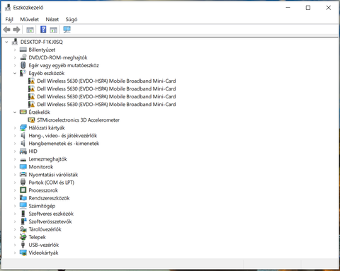

Girmin93
Sziasztok !
Dell E6430 laptopomba vettem egy Dell 5560 WWAN 3G modemet hardverapróról. Az alaplapon van hozzá foglalat, csak nem volt benne modul. Még sosem használtam ilyet, van valami extra teendő azon kívül, hogy berakom a slotba, feldriverezem, rakok bele egy sim kártyát? Kell hozzá valami program vagy úgy működik mint egy Wlan kapcsolat? Ezen keresztül mekkora netsebesség érhető el? Nyilván csodát nem várok el, nem is torrentezéshez kell, csak alkalmi internetezésre. -
Köszi srácok.
Sajnos az a cink, hogy nem enyém a gép de a héten meg fogom nézni. Meg a bios-ba is bemegyek hátha ott látom és csak deaktiválva van.
Ha kiderül, hogy nincs akkor lehet bele venni olyan bővítő kártyát amivel lesz?
