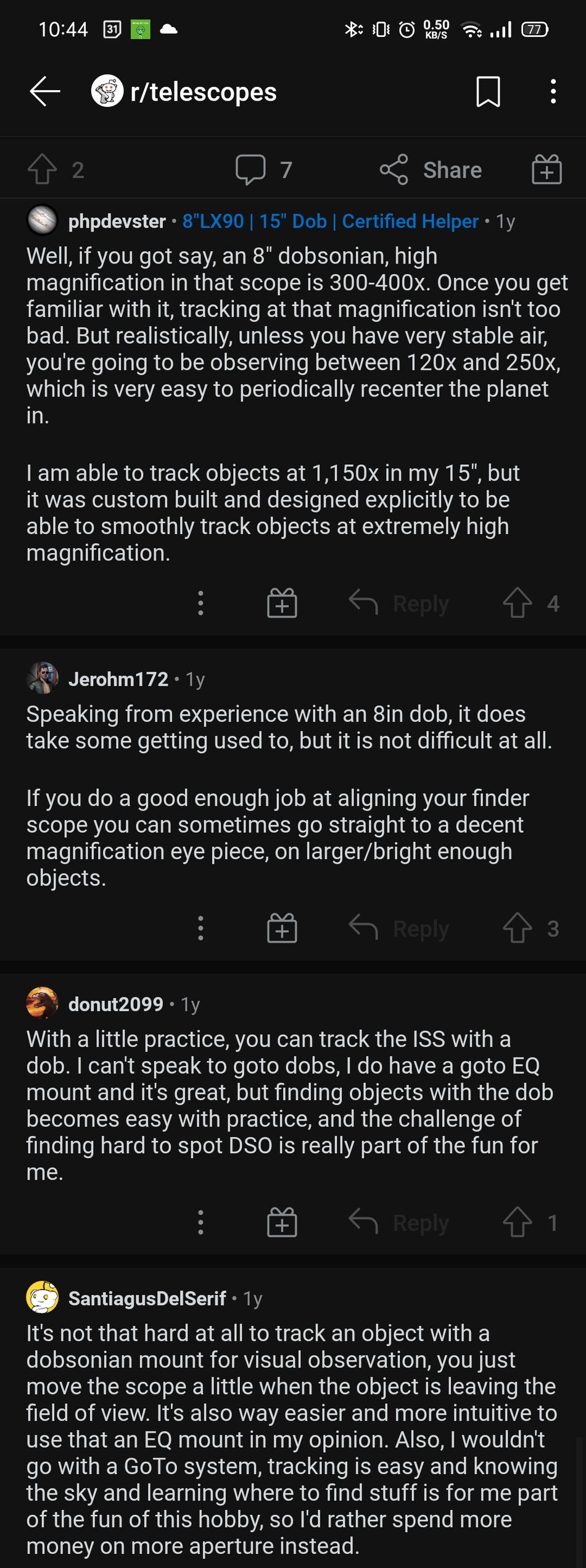

Newtonnak sincs semmi optikai hibája a kómán kívül, ami ráadásul szabad szemmel nem zavaró, csak fotózásnál. Pont ez a tükrös rendszer egyik előnye. Azonos apertúrával és nagyításon valszeg a newtonnak élesebb a képe, mint az SC-nek, a kisebb kitakarás miatt, csak erre gondoltam abban a hsz-ben.
Azt nem értem mitől lenne kihasználhatlan parasztvakítás a 400. Mindegy milyen magasan vagy, a 400mm apertúra mindig 4x annyi fényt fog gyűjteni mint a 200-as. Tegyük fel hogy nézed az M51-et 30x nagyításban mindkettővel. Melyikkel látsz majd több részletet? A 400-assal összehasonlíthatatlanul több részlet lesz.
Belegondolni is durva hogy a bolygók milyen élesek lehetnek vele.

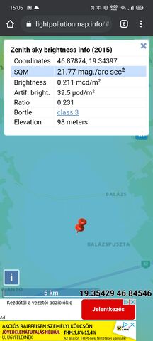

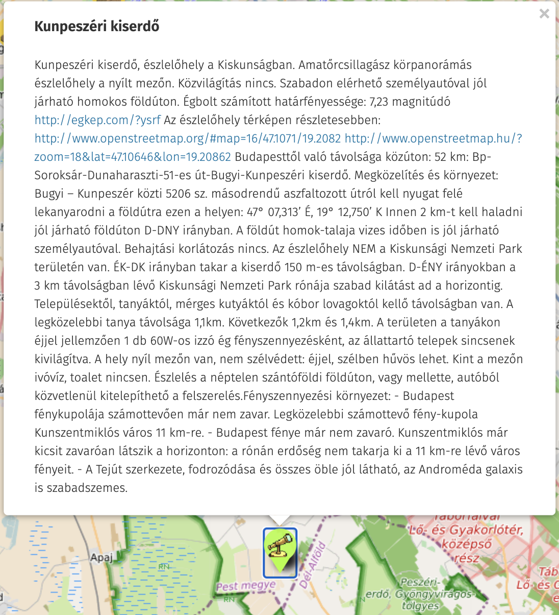

Ahogy nézem a ligh pollution mapet, bortle class 4-nél jobb nincsen BP 1 órás körzetében. Tarján és Galgamácsa sajnos nem jobbak a tegnapi spotnál. Ahol tegnap voltam is class 4 volt, ráadásul bezavartak közeli tanyák világításai is. Találtam egy jobb site viszont onnan nem messze:
Ez jóval messzebb van Kunszentmiklóstól es a közeli településektől is, mint az előző észlelőhelyem, szóval kicsivel jobb kell legyen.
Ha ennél is komolyabbat akarok, mondjuk bortle class 3-at, akkor el kell menni a Zselici Tájvédelmi körzetbe. Nyáron biztos menni fogok oda pár napra.
De ha vannak még class 3-as tippjeitek, hallgatom őket.

Amúgy egyszerű a dobsonosokat megérteni: visualra ez a legjobb.
