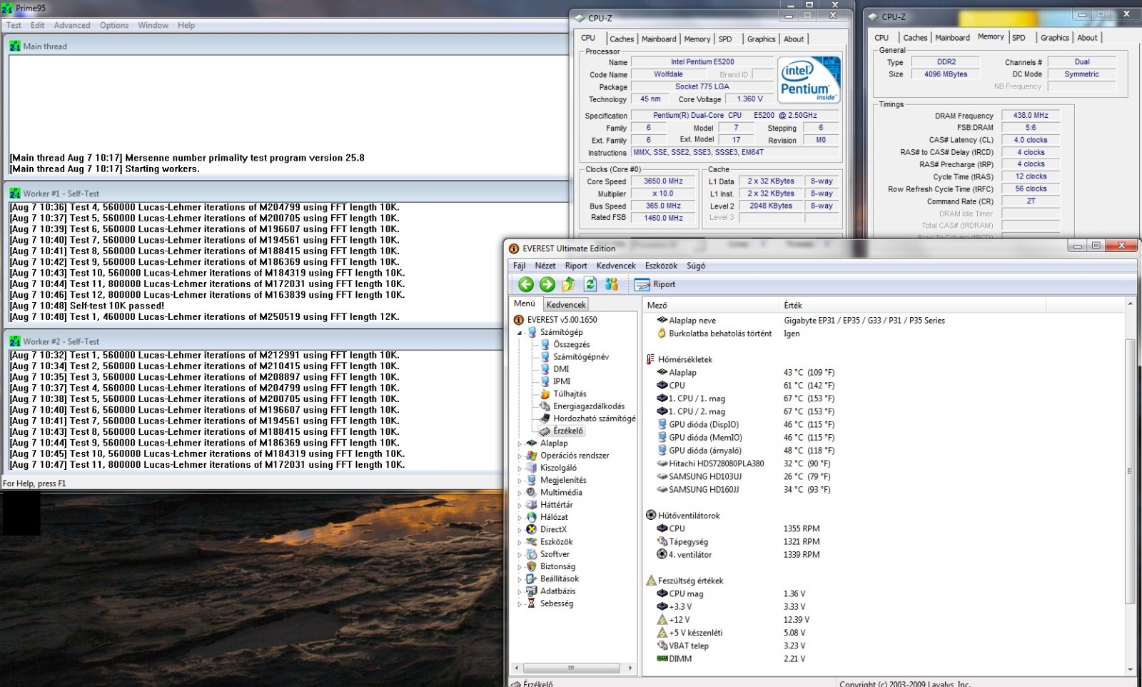

"lefelé a legkisebb lépcső a -0,050V, ami így 1,194 V lenne de terhelve még kevesebb" Ok , hogy lefelé..de felfelé? 1,21v -ig ok!

E8600/ 6.3ghz
max mhz vagymi.
hűtés folyékony nitrogén / -130 fok@ 1.92v

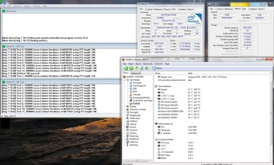

Kezdő vagyok még itt a fórumon, de akkor így fogom csinálni
Amúgy volt olyan is hogy lemarad az egyik mag de itt konkrétan nem csinálta meg azt a tesztet amit a másik...
Volt most egy kis időm úgyhogy megpróbáltam a 3725-öt 12,5ös szorzóval is, de csak 3737-et (vagy 3717-et) tudtam beállítani, végig próbáltam mindegyik FSB:ram arányt, de 3.-4. tesztnél újraindult a gép... (az utolsó kettő osztóval a Windows sem töltött be: 3:5 ; 1:2). 11-es szorzónál ugyanez a helyzet... maximum pár MHz van még benne ezen a fesz.-en
DJ Anti
Jah egy érdekesség... az 1,2v-os tesztnél a prime máshogy fut a két magon... az 1. ablakban 12db 8k-s teszt van a 2.-ban meg csak 10
gyakran csinál ilyet a prime vagy valami nincs rendben? -

DJ Anti
Tegnap csináltam még pár tesztet csak a végén elfelejtettem felrakni
szóval volt itt egy alulfeszes eredmény, sajnos ennél lejjebb nem tudom venni a feszültséget, a Biostar I45-ben kicsit érdekes a feszültség állítása... és sajnos ez az 1,2v-nál is gondot okozott: Link , így nemhiszem hogy belefér a kategóriába...

12-es szorzót próbáltam a 3725MHz tesztelésekor, de azzal előbb kifagyott mint 11,5-ön, viszont lehet hogy még megfogom próbálni 12,5-tel is hátha sikerül... az FSB miatt nemlehet gondja, 350-en stabilan ment...
a ram: FSB arányt viszont még nempróbáltam, hogy mit reagál a változtatásra...
a rammal amúgy hadilábon állok még... nem úgy megy ahogy kellene
ezért sem próbáltam magasabb aránnyal.Rendben, a többi tesztnél akkor coretemp ablak is lesz
