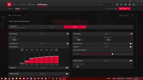

Gyuri27 #37528 üzenetére

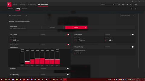

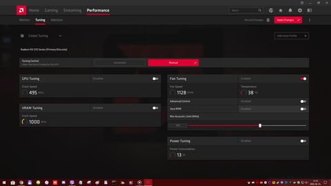

Sose néztem a hőmérsékletét,a ventik 55C fok után kapcsoltak be mindig,így hogy kb mennyin megy hát nem tudom. Megy ameddig megy
+30FPS lockal játszok hogy kiméljem a kártyát. Defaultba nem magas az utolsó érték a korábbi HSZ-emben,ha kitolom a power limitet maxra és 950 hagyom akkor nem lesz gyorsabb? Warzone-ba lehet érezni kicsit hogy 950-en megy.

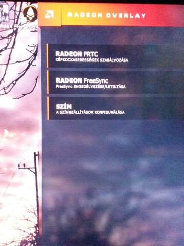

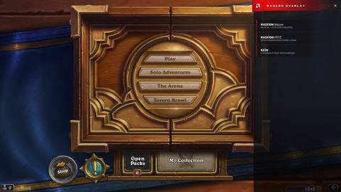

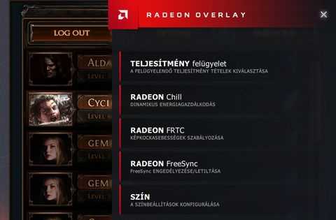

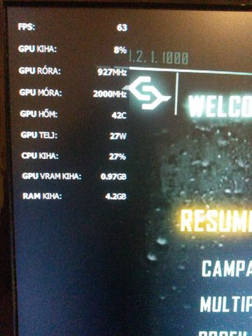

Azt se értem mit akarnak egyesek annyira monitorozni, vagy miért tölti el jó érzéssel őket, de ez mind1.
Ha nem megy az overlay töltsd le az AMD linket a moblra és ott töb infot is láthaszt grafikonnal is historikusan, nem csak az adott pillanatot ( igaz van vagy 2s késés a valós idejühöz képest) -
