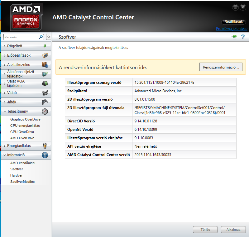

Érdeklődni szeretnék melyik a legfrissebb driver az adatlapomon szereplő videokártyához mert jelenleg ezt mutatja a AMD CCC?
Azért kérdezem mert pl google térkép nézegetésekor pl utcanézetben kis akadozást lehet észlelni?
Proci terhelése pl térkép nagyításakor eléri a 70-80%-ot. -
beef
Ha még nem tetted meg, akkor töltsd le innen a driver telepítőt. Ez felteszi a legújabb vga és chipset drivert is:
https://www.amd.com/en/support/download/drivers.html -

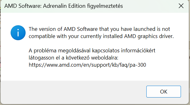

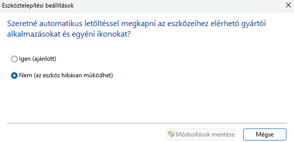

Sziasztok, ez most már kezd nagyon furcsa lenni, ezért kérném a segítségeteket.
23.11.1-es drivert használok, majd egyik napról a másikra az alábbi hibaüzenet fogadott, ha meg akartam nyitni az Adrenailint:
Ez gyanússá tette, hogy átállította a windows az automatikus driverfrissítés beállításaimat, és valóban így történt.. Ezután ismét átállítottam arra, hogy ne frissítse:
Ezután ment rá a DDU, net nélkül, újra feltettem a 23.11.1-et, működött is, majd ma ismét a fenti Adrenalin hiba fogad, hogy nem egyezik a verzióm az AMD driverrel, holott az automatikus frissítés továbbra is ki van kapcsolva...
Van valakinek valami ötlete, hogyan tudom elkerülni, hogy felfrissüljön automatikusan a driver?

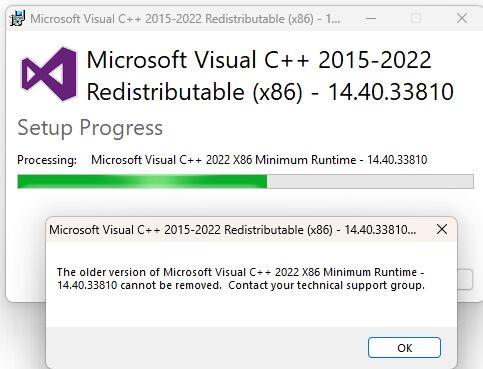

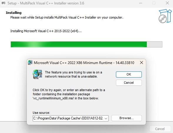

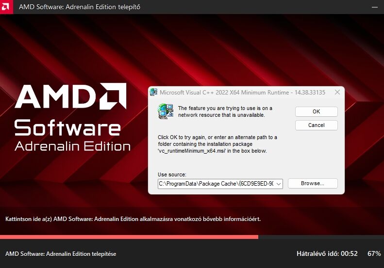

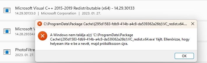

#39706
Sajnos valami összekuszálódott a gépeden a Visual C++ Runtime-okkal. Nem feltétlenül driver hiba. Ha nem tudod leszedni a régit, akkor valahogy eltűnt a telepítője a Windows tárolójából, ahova bemásolja telepítéskor a telepítőket, hogy le is tudd utána szedni. Egy takarító program is okozhatta. Le kell szedned pont ennek a verziónak a telepítőjét és betallózni neki uninstallkor.
Ezt a multi-packot hagyd, mert a telepítő más verziót kér. Mindig a pontos verzió kell az adott szoftverhez, ezért települ fel 6-8 verzió is a gépünkre a programokkal / játékokkal. Nekem felment a driver és amúgy a Vezérlőpultot vizslatva ez van felrakva:
Microsoft Visual C++ 2015-2022 Redistributable 14.40.33810

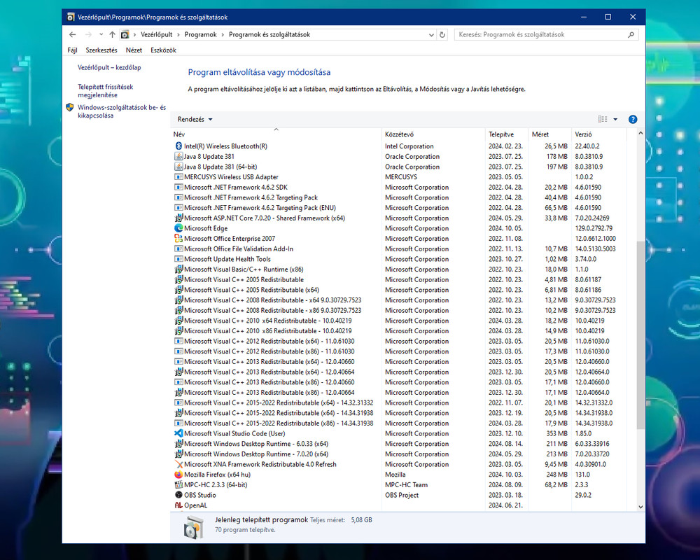

Motion_Blur
üdv,
Új driver, problem:
Tudom hogy nem feltétlenül jó a topik, de hogy tudom ezeket felrakni mert sehogyan se akar sikerülni
