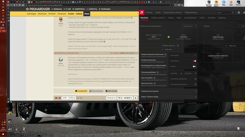

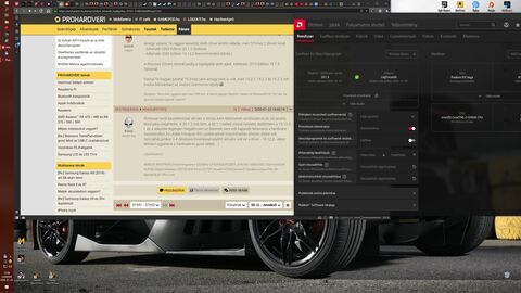

Megnéztem neked ezt a downgrade dolgot. Tényleg Nálad van probléma, mert nálam - igaz Vega64-re - 2 perc alatt felkúszott a 19.12.2 úgy, hogy nem gyalulgattam fölöslegesen semmit
Amúgy, ha 19.2-t írsz miből kellene megértenie bárkinek is, hogy igazából 19.12.2-ről akartál írni? Ugyanis volt 19.2 sorozatú driver is....csak nem alverzió jelöléssel
AtHoS
Fogalmazz úgy, hogy Te nem tudod telepíteni. Az lenne a korrekt kijelentés részedről
Amúgy valamit Te nagyon benéztél AMD driver letöltő oldalán, mert 570-hez 2 drivert kínál:
- Adrenalin 2020 Edition 20.1.3 Optional
- Adrenalin 2020 Edition 19.12.2 Recommended (WHQL)A Previous Drivers résznél pedig a legrégebbi amit ajánl: Adrenalin 2019 Edition 19.7.5 Optional
Szóval Te hogyan jutottál 19.2-höz (ami amúgy nem is volt, mert 19.2.1, 19.2.2 és 19.2.3 volt kiadva februárban) az viszont számomra rejtély
