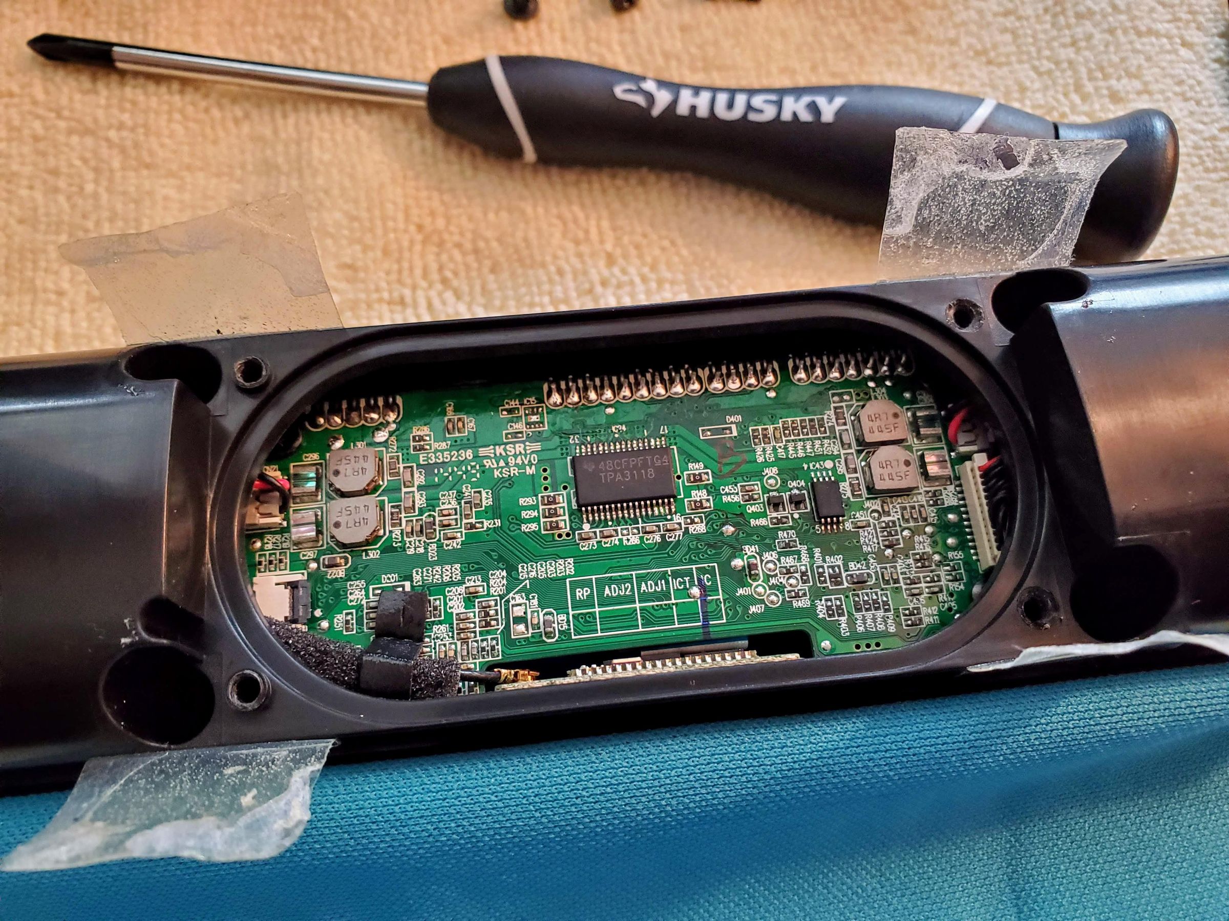

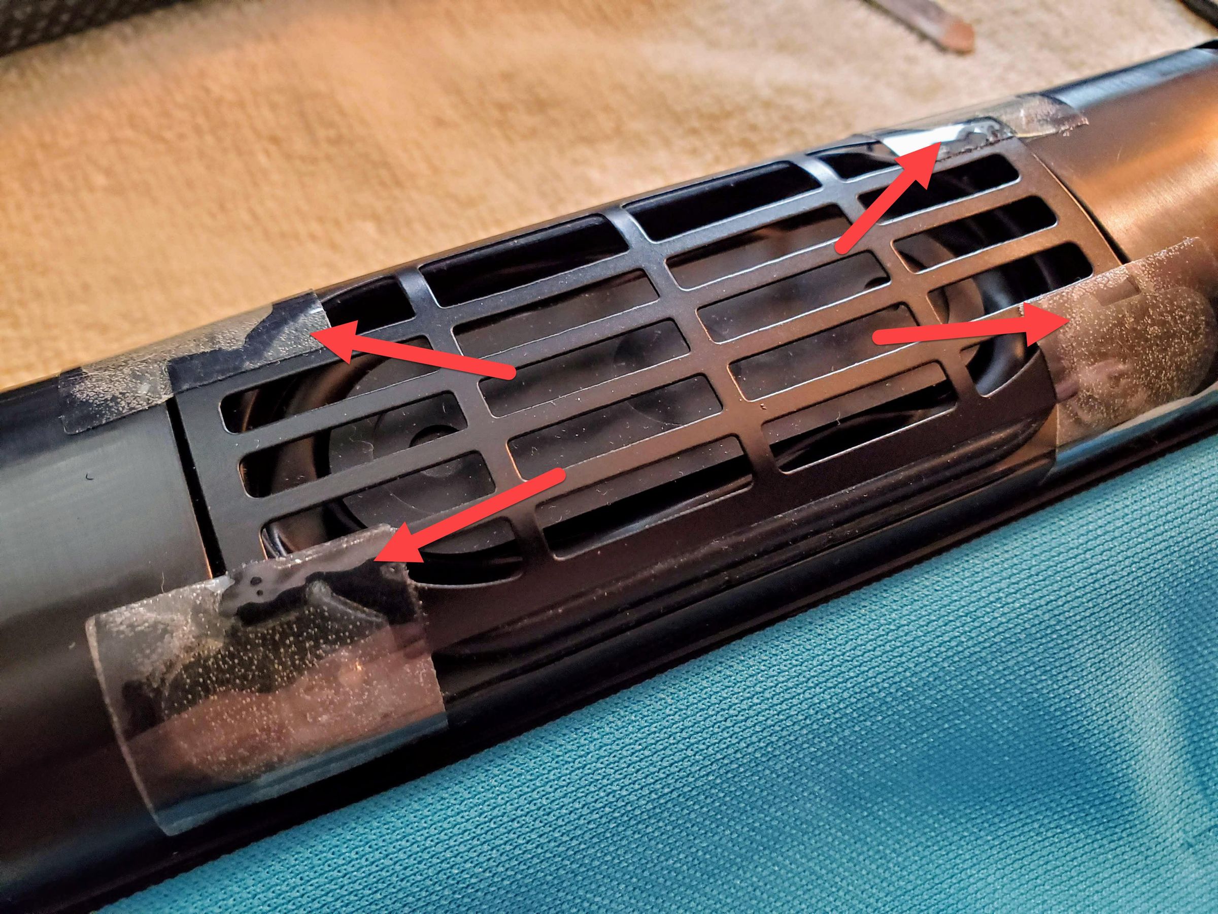

<Adamsky>
Wolfskin
#11192
Az itt lévő (a képen már csak a helye látszik) passzív membrán (itt a rács mögött) nem volt körberagasztva?
" ... a réseken olyan sebességgel nem is tudna szivárogni a légnyomás, hogy az érdemben befolyásolja a mélyeket."
Nem állítom, hogy túl nagy tapasztalatom lenne bt.-os hangszóró szerelésben, de én úgy vettem észre, hogy elég egy kis lyuk, és tényleg nem fog rendesen (pontosabban sehogy) működni a passzív membrán. Ha, az összerakást követően hallod, hogy "dolgozik" (ezt azért füllel hallani, főleg ha odaemeli a füléhez az ember), akkor jól sikerült az összerakás. -

Wolfskin
<Adamsky>
#11191
Sikerült összerakni úgy, ahogy volt. A szigetelés mindössze annyi, hogy a házat (és hangszórókat) tartó nagyobb csavarokon van egy O-gyűrű alátét, és két nagy O gyűrű a ház két végén. Ezeket visszaraktam a helyére, más nincs. A ház két felét igazán semmi nem szigeteli, de a réseken olyan sebességgel nem is tudna szivárogni a légnyomás, hogy az érdemben befolyásolja a mélyeket.
És igen, a torzítás megszűnt, teljes egészében, max hangerőn is tisztén szól.
Még nem töltöttem fel az aksit, nem akartam felügyelet nélkül az első pár töltést, de egyelőre veszi a töltést, ki -be kapcsol, szól hibátlanul. Mivel forrfület forrasztottam forrfülre, ezért nagy felületen nagyon stabilan tart.
Kb 1,5-2 óra alatt meg is volt a művelet.
