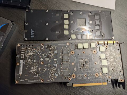

Vetemedést nem látok rajta, 4-5 évig ment 24/7 szerverparkban. Annyi hogy csak 900/6000 órajelen gyárilag, bios modott kapott 1226/7200-ra de tdp limitet nem bántottam. Ez csak 250w-os kártya.
Soha nem volt gondom a gyári pasztázással sem. Vannak régebbi tesláim fermi alapú is 12 éves pasztával és nem melegszik túl tuningal sem. Ez sem tette amíg szét nem szedtem gondolom megadta magát a pad szétszedéskor meg tényleg döglött a pasztám amit rákentem.

Ja folyékony fémet nem mertem (collaboratory liqui ultra)
Egyenlően kenődöt és igen vékony lett a hy510, most szétszedtem, holnapra lesz mx4 2019 mert azt vettem 2 éve csak cégnél maradt.
A hy510 az kb 8-10 éves :) 1 usd volt aliról 30g rohadt sok van belőle. A nagy 130w-os xeonomra is azt kentem az szinte passzívban megy de ott nagyobb a felület.
Órajelek maradtak, de enyhe thrm throtlingolt írt a teszt végére.
Hy510 tényleg gyenge paszta de ennyire nem kellene rossznak lennie.
Ami gáz hogy most második szétszedésre mintha a padok kifolytak volna elég durván.
Órajeleket tartja 1226-on annyi a max boost. -

Mégiscsak határon van, bár a boostot tartja gpu-z szerint minden esetben (1227mhz) tesztek alatt és játékok alatt is de pl superposition alatt 82-83 fokos, a hotspot meg 94-95 fok. Kezdetnek újrapasztázom (HY510-em van itthon ami a legalja de jobb mint a semmi és nagy xeonokra bevállt) csak a GPU-t azaz megnézem mi van rajta egyáltalán aztán lefényképezem milyen pad kell rá.

A backplate fém, gyakorlatilag a front platet és a gpu bordáját tartja meg ugye merevítőként is szolgál.
Találtam képeket és elég sok pad van gyárilag rajta.
Nem saját kép, neten találtam de ugyan ezen kártyám van.
Az enyém még nem volt szétszedve, sértetlenek a csavarok. 2015-ös a kártya szóval lehet tényleg cserés rajta a pad meg a paszta. -

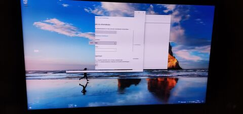

Win 7 volt és rendben volt minden. Ma lett rárakva a win 10, de driver telepítés után ilyen.
Próbáltam több elérhető drivert 10évre visszamenve, de van amelyik nem telepíthető, van ami kékhalált dob valami kernel hibával....
A windowsos alappal az a gond, hogy nem kezeli jól a felbontást.
Beleraktam egy geforce 220gt-t, azzal rendben van minden, valszeg az integrálthoz nem véletlen nem volt win10 driver. -
