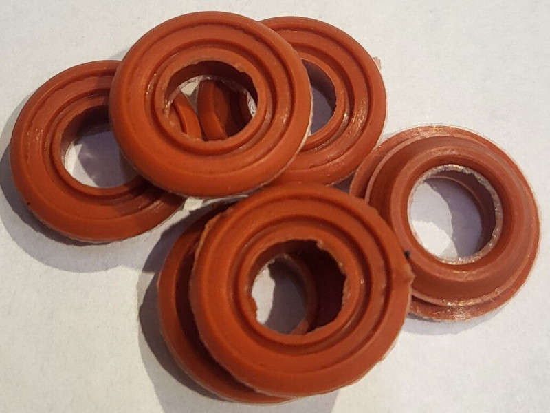

Főleg az alsó dugattyúszár-tömítés dobja meg az árat:
https://kavegepbolt.hu/Krups-XP-dugattyu-tomitesSőt, itt a 3000 Ft még gyanús is, hogy ennyiért csak gyengébb minőségű utángyártottat adnak, ugyanis az eredeti drágább szokott lenni. Ez persze a fotón nem látszik, mert a fotó "eredeti", közben esetleg ilyen olcsóbb, kisipari terméket kapsz kézhez, ezt már nem lehet tudni.
De még ez sem lenne vészes, legfeljebb gyakrabban szétszakad és kicserélné az ember (noha egy laikusnak nem is kis munka, ehhez szétszerelni a gépet), csak akkor ne kérnének érte 3000 forintot, darabjáért:
