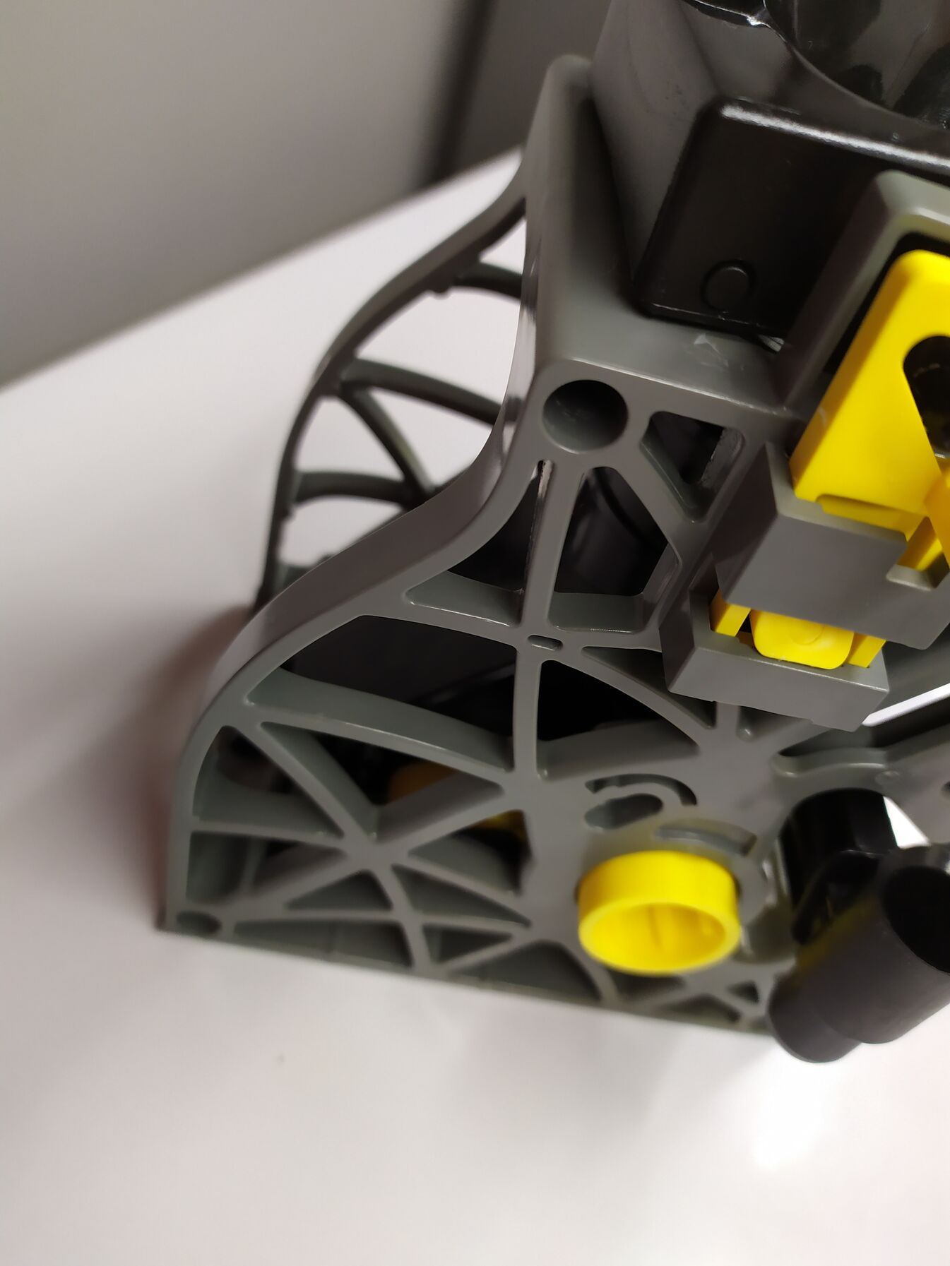

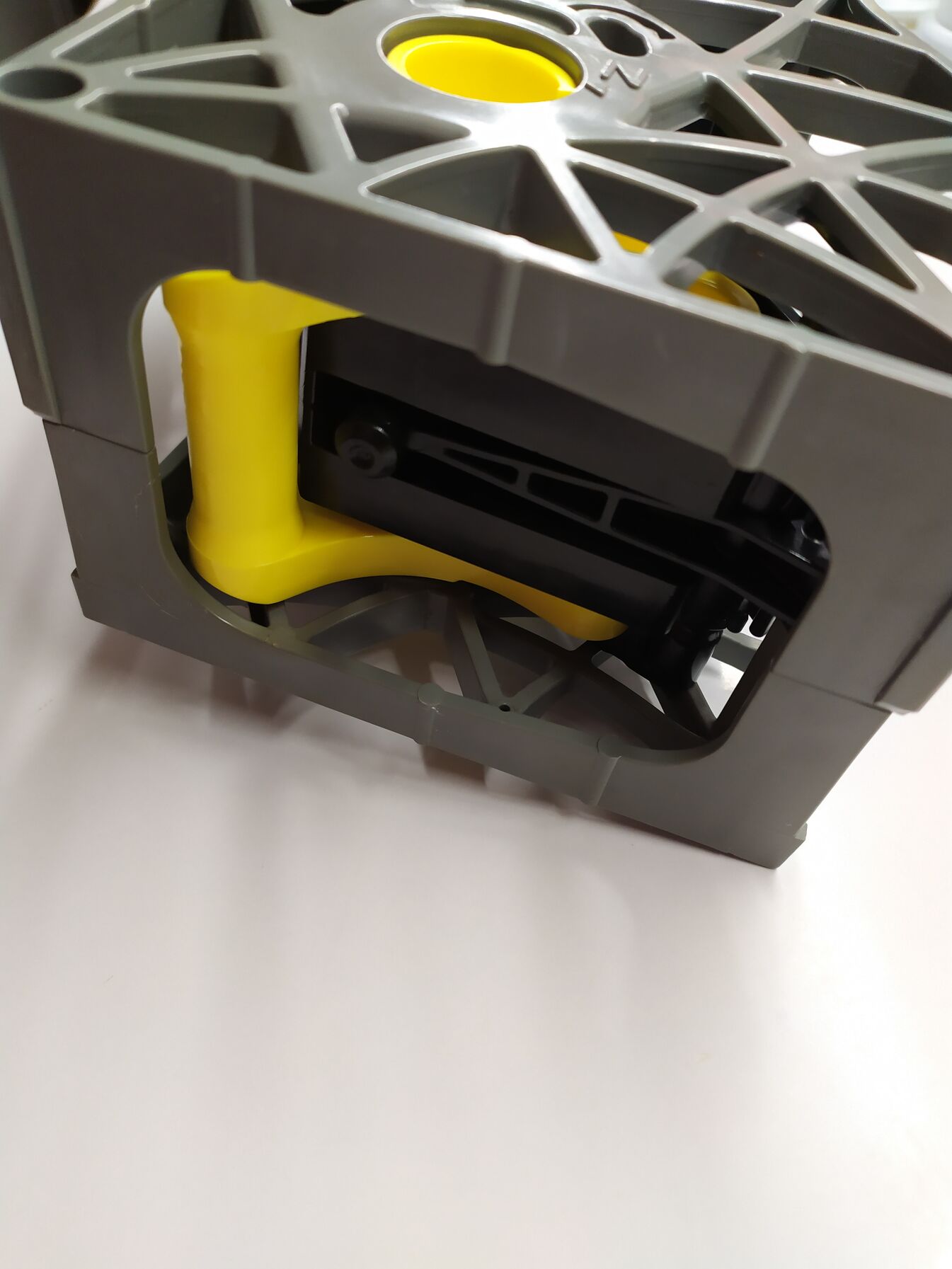

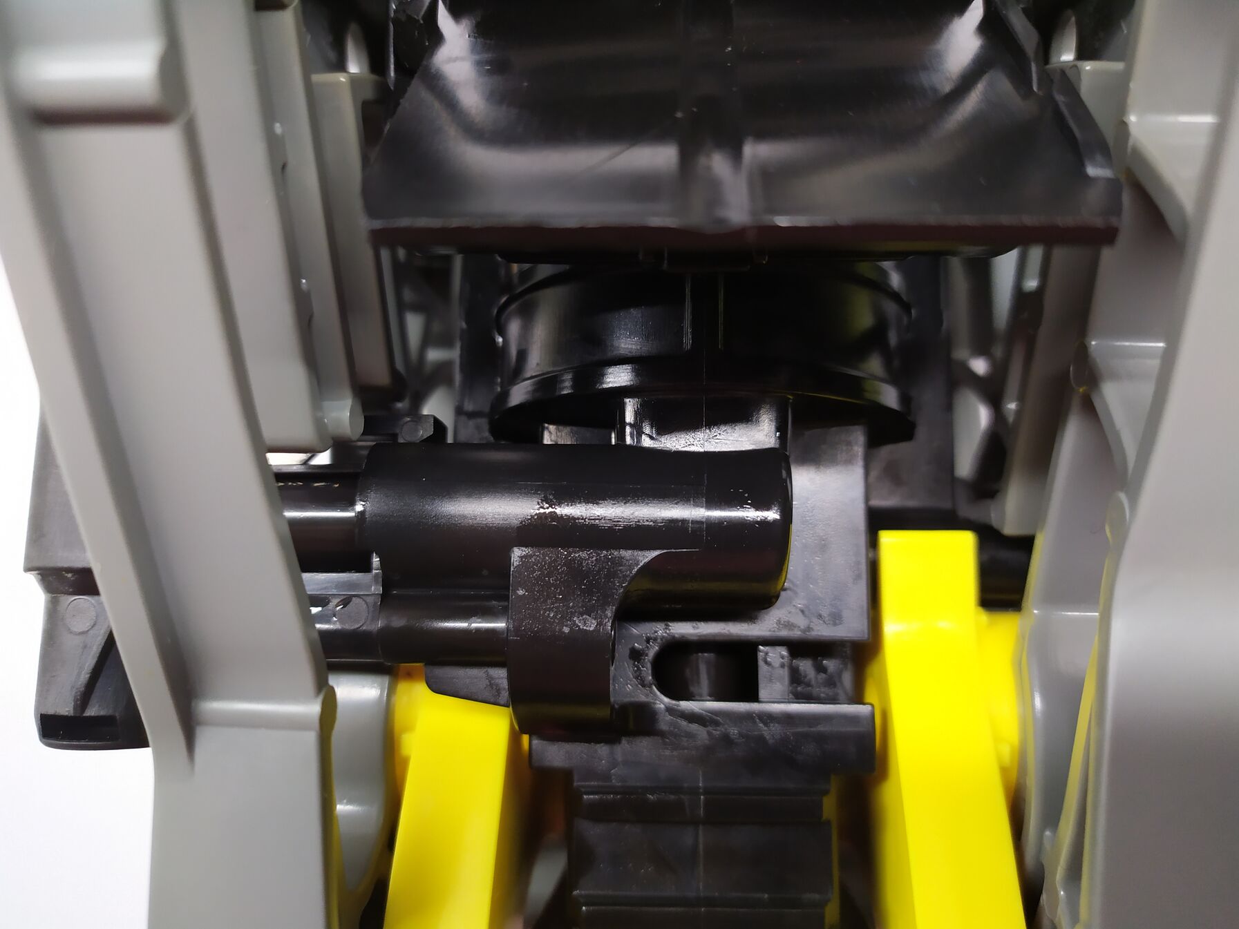

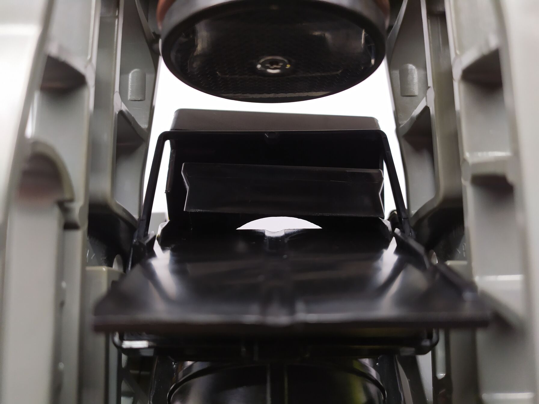

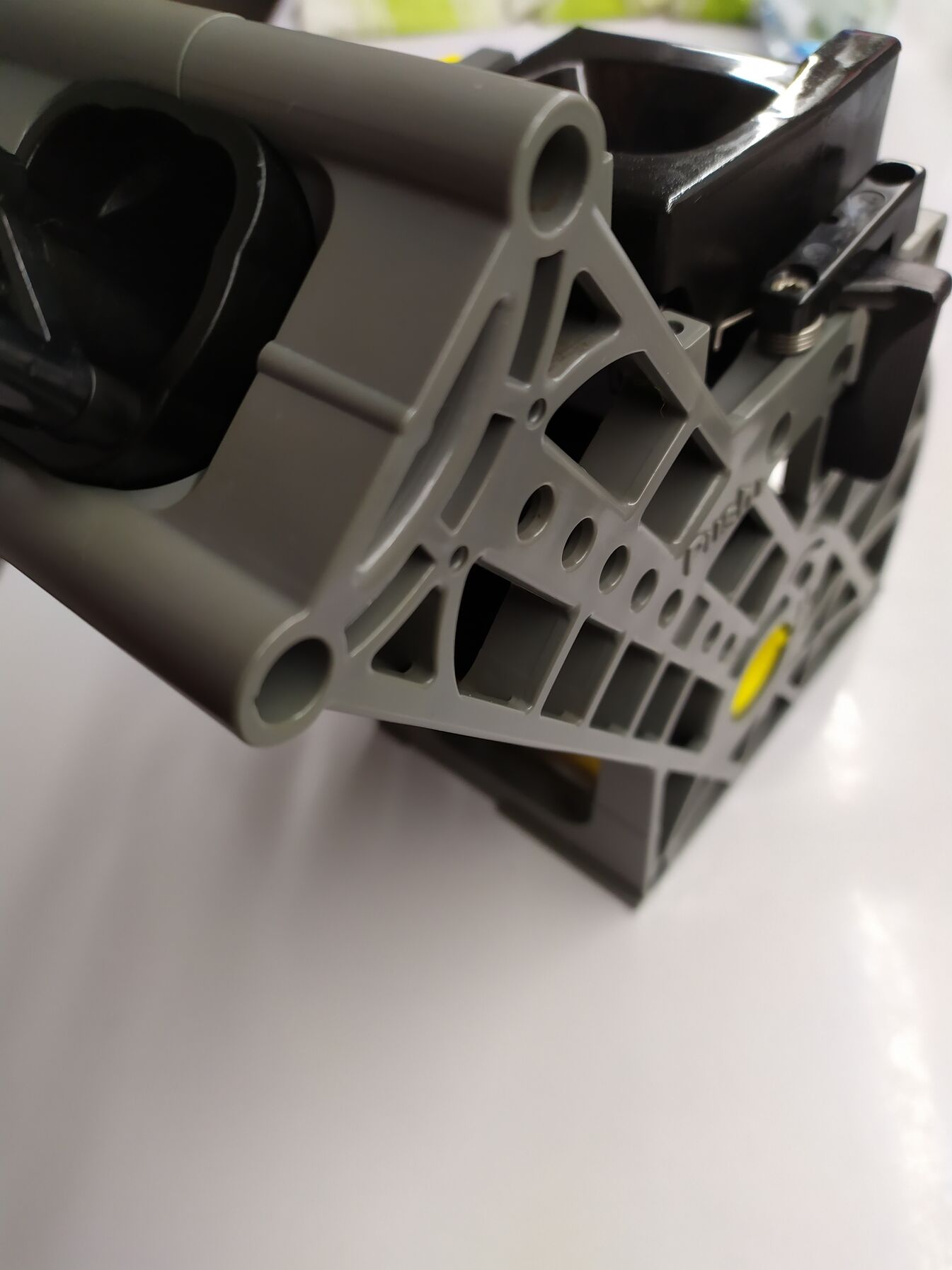

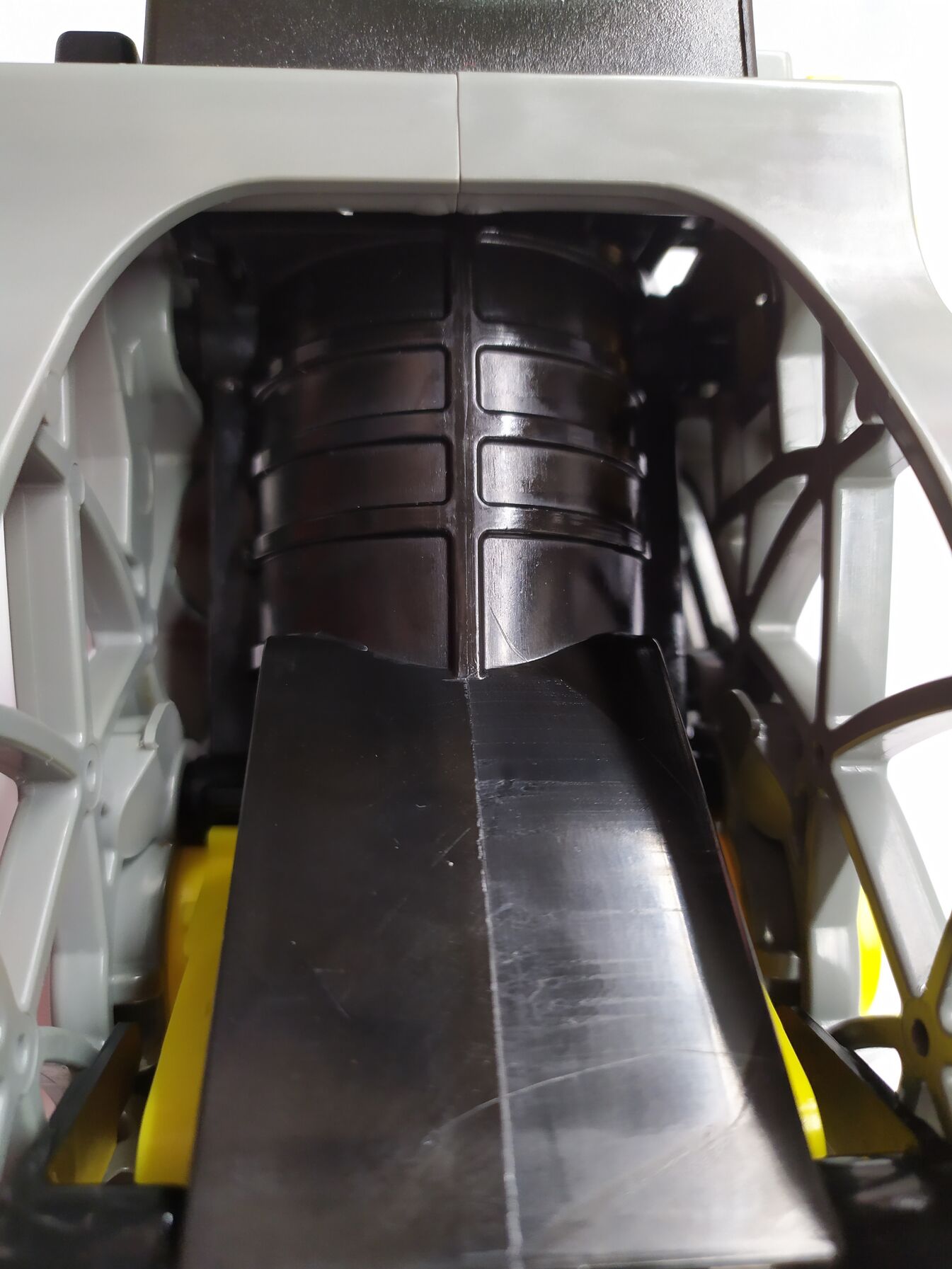

Közben nálam folytatódott a Sarista projekt, hogy használhatóvá tegyek egy darabka Philips történelmet és egy picit a zsákutcába jutott és kidobott fejlesztés eredményeit is feltámasszam saját használatra.
Ahhoz hogy használható legyen a teljesen szétszedett zsírmentes, szárazra tisztított főzőegység, kicseréltem a forgattyús tengelyt a Minutoéra, ami geometriájában kicsit más, de a méretek és fontos pontok megegyeznek, a tengely hornyokat leszámítva, ami inkompatibilissé teszik a Sarista főzőegységét más Philips gépekkel. Egy kicsit le kellett kerekíteni a forgattyús tengely átkötő cső külső éleit, hogy el tudjon forogni a váz alsó lekerekített kivágásában. A kivágást is lehetett volna szögletessé reszelni, de így masszívabb maradt a váz és visszaállítható eredeti állapotába a főzőegység.
Teszt módban óvatosan végigjárattam, kis túlterhelés volt a dugattyú záródásakor, kenés híján. Ezért hát kapott zsírozást a dugattyú tengelyén, a csúszópályákon, továbbá új boroszilikátgolyót és prémium hengerfejtömítést.
A váz pontosan illeszkedik a Minuto fészkébe, a mechanika rendkívül halkan és finoman jár, nem kattan nagyot, a főzőhenger kialakítása olyan, hogy nyitáskor a keletkező vákuumot kiegyenlítse.
A keletkező crema is elegendő, pedig nincs akkora nyomás, mint a hagyományos főzőegységek nyomásfokozójánál, ez egy igazi café crema főző főzőegység. De rövidet főzve kiegyensúlyozott presszót készít.
Kíváncsi leszek mennyire lesz más a karbantartás igénye, mennyire készít iható hosszú kávét. -
