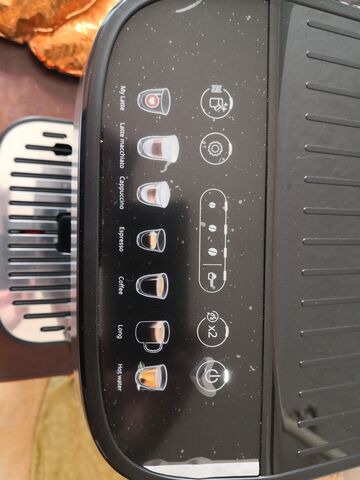

DeLonghi ECAM 23.460
De... 150e környékén már Nivona, Melitta, Gaggia is van.Ami tejes és könnyen karbantartható (mármint a tej része) az valamelyik LatteGo vagy bármelyik gőzcsöves. Viszont a gőzcsövesek között van ami jobb, van ami rosszabb, a pannarellosok ugyanúgy borotvahabot tolnak mint a LatteGo. Krémes tejhabot a DeLonghi tud, vagy a nagyobb kategóriás Saecok, Philipsek, Xelsis, GranBaristo.
Nekem a DeLonghi tűnik arany középútnak.

Azok a sorozatok csak egyszerűbbek, de ugyanúgy használhatóak, ugyanaz a főzőegység meg a mechanika, csak nehezebben érsz el pl. hőfok állítás lehetőséget, de minden benne van a használatiban. Próbálgattam egyet nyáron, igazán nem rossz, csendes, jó nagy habot csinál a pannarello, könnyű tisztítani is.
