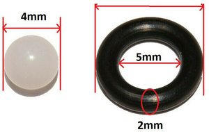

Dr. Szilikát
Mittu88 #4505 üzenetére
- Ezek szerint, ami neked kell, az ULKA EX7 / EX7GW / EP7 típusokkal kompatibilis.
- Ami nekem van itt szétszedve, az ULKA EP5 / EX5 / EP5GW széria:https://www.ebay.fr/itm/124879094667
Csak az enyém már kopott, ezért nincs 4 mm. A főzőegységben lévő golyó pedig 5 mm-es.
Dr. Szilikát
Mittu88 #4498 üzenetére
A Saeco EX5 pumpában 3,8 mm, bár nincs most itt a jobbik (fém) tolómérőm, a műanyag digitális ennyit mutat rá. A tengelyvég, amiben ül, 5 mm. Csak azért említem, mert ilyen pumpák olcsóbbak, vagy épp bontott is akadhat, amiből ki lehetne venni.
