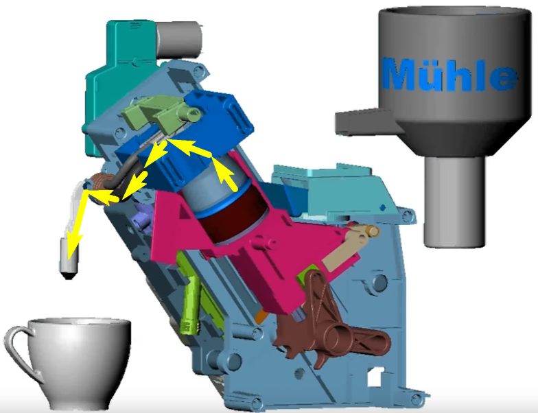

Visszafelé nem szív és nem az előáztatás okozza a jelenséget. Mint említettem, az előáztatás annyit jelent, hogy a főzés folyamatába beiktat 2-3 másodperc szünetet. Egyes gépeknél ez kikapcsolható, akkor nem lesz szünet, nincs előáztatás.
De víz akkor is folyik, mert ahol sárga nyilakkal jelöltem, a felső szűrő utáni csőszakaszban még ott van az előző öblítésből származó víz:
Ha nem is pont így néz ki a Saeco (annak is többféle változata), ez egy ilyen animáció:

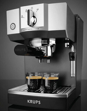

Ha van kedve valakinek, szórakozásból azt is meg lehet tenni, hogy amikor feltölt az előáztatás, kilöki maga előtt a vizet, a következő 2-3 másodperces szünetben gyorsan kikapni a poharat, kiönteni. Rövid kávénál talán befolyásolhat egy kicsit az ízhatáson.
A Krups karos gépe is csinál előáztatást (3 / 3 sec), amelyik racsnis karral működik és az a sajátossága, hogy ráhúzáskor tömöríti az őrleményt, azaz nem igényel előzetes tamperolást (Krups Tamping System):
