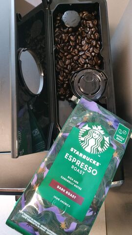

Csak mert szembejött jó áron, kipróbáltuk ezt a starbucks kávét.
A costa után ez valami nagyon más. Eleve sokkal sötétebb és olajos a felszíne. Még a darálónak is más a hangja, miközben dolgozik vele.A costánál min. hőfok, min. darálási méret, és az erősség 1/5 volt. Így egy relatíve iható kávé lett belőle, nem túl savanyú, nem túl keserű, finom (bár enyhe) ízekkel, felütéssel
Na a starbucksnál ezekkel a beállításokkal egy híg, kesernyés lötyi jött ki a gépből.
Szemcseméretet növelve, hőfokot maxra állítva, erősséget 5/5-re állítva jobb lett.
Ötlet mit lehetne még, vagy ez a kávé lehet hogy ennyit tud?Ha elfogy, a lavazza lesz a következő, amit azért vettem, hogy legyen egy kísérletezés mentes, "csak simán" jó kávé.
