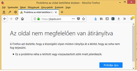

#8892
Hello!
Próbáltam rendelni panel gyártást, de nem tudom az oldalt megnyitni.
Mit lehet ilyenkor tenni, mi lehet a hiba? Te hogy csináltad?
]Ez a
https://jlcpcb.com/
oldal
