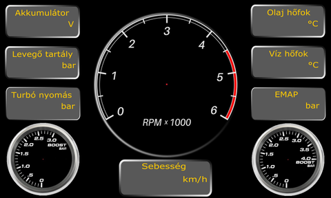

Összeraktam egy módosított programot, a kijelzőt is módosítottam.
Ahol a kapcsolók alatti képek vannak, az oldalon létrehoztam va0, va1, va2 változókat. Ezeket esp32 programbetöltésnél meghatározom milyen értékűek, 0 vagy 1. Aztán elküldöm page1.va1.val=1 példáulA képernyő preinizcializálasába tettem azt hogy if(va0.val==1)
{ vis p19, 1}
Else {vis p19, 0}Csak hétfőn tudom kipróbálni.
Köszönöm a segítséget
Tomika86
Igen a képek megjelenítése a kapcsolók alatt, globális a vscope.
Igen a vis, 1 el megjelenítem, vis, 0 elrejtem. Megpróbálom hogy első ciklusban elküldök minden adatot.Azt ki tudom deríteni valahogyan, hogy a nextion küld e vissza valami hibát? Vagy nextionban ki lehet iratni?
Ha esetleg hibás parancs, vagy bármi van a kommunikációban. -
Tomika86
A legelején máshogy volt a z adatok küldésének a szervezése. Azóta optimalizáltam ezt. Azt megpróbáltam, hogy az adatokat küldöm amikor lapozok, de késleltetve váltok képernyőt, ekkor is megvolt a bevillanás.
Ahol a kapcsolók vannak ott 10 adat van kb amit küldök, az nem sok szerintem. Tehát nincs különbség a 10 adatos oldalnál és egy 25adatos oldalnál.
Azt is próbáltam, hogy első ciklusban elküldök minden adatot a kapcsolós oldalra, de ha nem azon vagyok akkor hiába küldöm el. (ez debugban is látszik, hogy nem jó) -
Tomika86
Szia
Jelenleg minden változó globális a kijelzőben, így csak egyszer csinálja amikor belépünk.
Igen az esp32 küldi az adatokat, úgy hogy amikor a főoldalon megnyomom a nyilat akkor már elkezdi küldeni az adatokat arra az oldal változóira amik azon az oldalon lesznek.(erre gondoltál az utolsó bekezdésben? ).
Vajon megoldható így is, hogy esp32 küldi az adatokat?Köszönöm

Most egyenlőre mással küzdök, nem jövök rá miért nem működik ez:
// Soros portról olvasás képernyőszámhoz
if (Serial.available())
String indata = Serial.readStringUntil('#');
// Ha "page0" string érkezik
if (indata.indexOf("page0") > -1) {
kepernyo_szam = 0;
// Ha "page1" string érkezik
else if(indata.indexOf("page1") > -1) {
kepernyo_szam = 1;
// Ha "reset" string érkezik
// Üzemóra törlése
else if (indata.indexOf("reset") > -1)
Uzemora_perc = 0;
Uzemora_ora = 0;
EEPROM_writeLong(EEPROM_cim_ora, Uzemora_ora);
EEPROM_writeInt(EEPROM_cim_perc, Uzemora_perc);
// Soros portról olvasás értékek beállításához
// Ha "feszmin" string érkezik
else if (indata.indexOf("feszmin") > -1)
byte position1 = indata.indexOf("feszmin");
feszmin = indata.substring(0, position1);
alacsony_akkufesz_ertek = feszmin.toFloat();
EEPROM_writeFloat(EEPROM_cim_akkufeszmin, alacsony_akkufesz_ertek);
if (kepernyo_szam == 0)
// Fordulatszám kijelzés
Serial.print(fordulatszam);
if (kepernyo_szam == 1)
// Üzemóra óra kiírása
Serial.print(Uzemora_perc);
// Üzemóra perc kiírása
Serial.print(Uzemora_ora);
Igazából simulátorban működik, de a kijelzőn nem.
Nextion editorban, ha átváltok a page1 képernyőre akkor print "page1#" parancsot küld, page0 esetén print "page0#"
de a kepernyo_szam valtozo 0 értéken marad.
Az üzemóra nullázás se működik.
Most itt kiszedtem a felesleget, de az elvet rontom el gondolom.Ha kiszedem a képernyő szám feltételt akkor működik, de feleslegesen nem akarok adatot küldeni a kijelzőre, csak azokat ami azon a képernyőn van.
Köszönöm a segítséget!
Tomika86
Hát ez a bajom. Egy oldalon van 3 mutatós műszer, aminek a mutatói nem szeretném, ha akadoznának. Illetve még van mellette 4 text mező és 3 szám mező. Text mezőkben float szám van megjelenítve.
Ezek érdekelnének, hogy mennyi időt kell hagynom a küldések között, hogy kell ütemezni.
Ha az értékek lassabban frissülnek nem gond, de a 3 mutató ne akadozzon.
