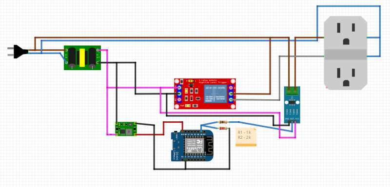

Segítsetek ACS712 20A szenzorral és ESP8266-al.Összedrótoztam így:
Egyelőre a relét ignorálom, az nagyon egyszerű ha már valamennyire pontos a mérés.
Az ACS szenzor 5V-os, a wemos 3v3. Wemos előtt van egy step down modul.Próbáltam sok féle mintakódot, tele van vele a net, de egyik sem az igazi. Maradok a legegyszerűbbnél és ebből kiindulva talán rájövünk. A gond az, hogy a mérések nagyon rosszak.
#define CURRENT_SENSOR_PIN A0// ACS712const float VREF = 5; // Referencia fesz (Vcc)const float ADC_RESOLUTION = 1024.0; // 10-bit ADC// ACS712 kimenete Vcc/2 terhelés nélkül (?)const float ACS_OFFSET = VREF / 2;const float MV_PER_AMP = 100; // 20A ACS712, 100mV per Avoid setup() {Serial.begin(115200); // Start serialpinMode(CURRENT_SENSOR_PIN, INPUT);}void loop() {// kiolvasint analogValue = analogRead(CURRENT_SENSOR_PIN);// konvertálfloat sensorVoltage = analogValue * (VREF / ADC_RESOLUTION);// számolfloat current = (sensorVoltage - ACS_OFFSET) * (1000 / MV_PER_AMP);// PrintSerial.print("Analog Value: ");Serial.print(analogValue);Serial.print(" | Voltage: ");Serial.print(sensorVoltage, 3);Serial.print("V | Current: ");Serial.print(current, 3);Serial.println("A");delay(1000);}Terhelés nélkül az alábbit olvasom ki:
Analog Value: 13 | Voltage: 0.063V | Current: -24.365A5W próbalámpával:
Analog Value: 548 | Voltage: 2.676V | Current: 1.758AMultiméterrel rámérve az A0 lábra 1.65V-ot mérek mikor világít a próbalámpa.
Szóval valami nemjó és nem tudom mi lehet az.

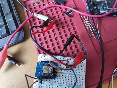

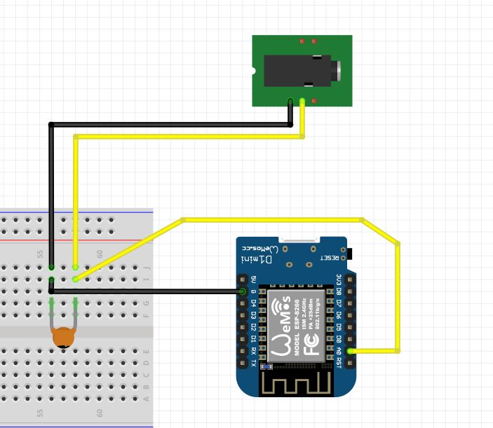

Sziasztok
Wemos D1 minivel szeretnék audio vonal feszültséget mérni. Igazából nekem csak annyi kell a végén, hogy szól rajta zene vagy nem, de nyilván a kiinduló érték az a feszültség az A0 lábon.
Következő a felállásom:
Így néznek ki az értékeim mikor nincs jack dugó bedugva:

Mi itt a gond? -

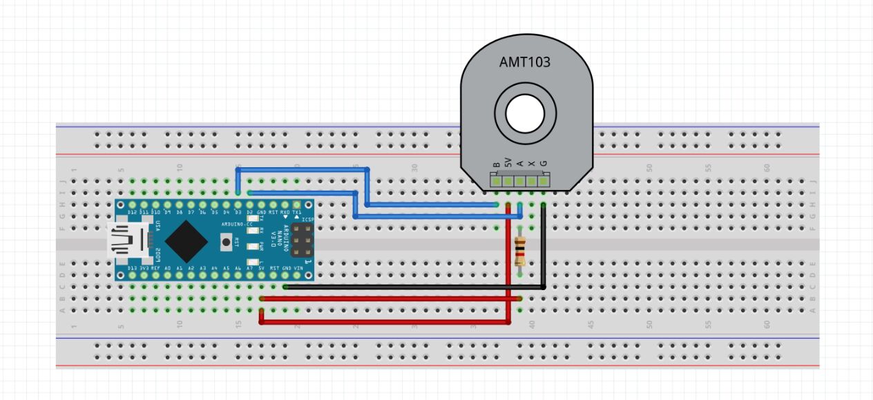

Motor sebességet akarok vezérelni egy enkóderrel. Ez így elég egyszerű, megy is a dolog. A gondom az, hogy első indításnál szeretném ha finoman felpörögne nem pedig ráadná a kakaót és szétcsavarná a motort. Ez is egyszerű elméletben, void start-ba egy for loop és annyi.
Viszont a következő a gondom:
Áram alá helyezem a tápot, egy fél másodpercre megindul a motor teljes sebességgel, majd megáll és akkor kezd el a void setup-ban levő első for loop lefutni.
Gyanítom nem szoftver eredetű a gond, az elektronikából eredhet inkább, a kódban nem látok gondot (majd megerősítitek).
A motor H híd 0-5Vot kér a sebesség beállításához, 10%tól mozdul meg a motor. Arduval csinálok PWM-et és egy RC taggal fix feszültséggé alakítom ( a kondi és az ellenállás az ardura van direk forrasztva nem tudom mennyire látszik)A kis zöld bigyó egy 5V step-down konverter mert 19V a táp ami a motort is hajtja (laptop táp a háttérben)
/A képen már nincs rajta az enkóder mert beépítettem már a végső dobozába, a szürke és fehér kábel volt az/

Segítsetek a rotary enkóderrel mert nem értem mi történik.
Vettem új enkódert, mert hogy biztos rossz. Ugyan az a jelenség az újjal is.
A kódom baromi egyszerű, kiolvasom az 1 és 0 értékeket a lábakról.
Az enkóderen van pullup ellenállás gyárilag.
Drótozásról kép itt és egy videó arról mennyire érzékeny a zavarra.Hogy kizárjam a nanót, feltöltöttem ugyanezt a kódot egy due lapra, ugyanez a jelenség
Ha bekapcsolom az arduino PULLUP ellenállását a kimenet használhatatlan:
Egyik irányba tekerem:
17:50:43.863 -> DT: 1 CLK: 1
17:50:43.897 -> DT: 1 CLK: 0
17:50:43.897 -> DT: 0 CLK: 0
17:50:43.932 -> DT: 0 CLK: 0
17:50:43.966 -> DT: 0 CLK: 0
17:50:43.966 -> DT: 1 CLK: 1
Másik irányba tekerem:
17:50:43.481 -> DT: 1 CLK: 1
17:50:43.481 -> DT: 0 CLK: 0
17:50:43.515 -> DT: 0 CLK: 0
17:50:43.550 -> DT: 1 CLK: 1 -
daninet
daninet
Nos, némi fejlemény. De továbbra sem értem nálam miért nem úgy működnek a dolgok mint a példákban. Most csak a CLK-t egy ellenállással PULLUP módba raktam (nem a kódban) és egészen hasonló a jel ahogyan leírod (csak majdnem). De ha mindkét lábat pullup rakom már nem jó
Viszont a mostani gondhoz nagyon kezdő vagyok.
3 jelet ad az enkóder, most így néz ki:
Egyik irány:18:01:20.583 -> DT: 1 CLK: 118:01:20.616 -> DT: 0 CLK: 118:01:20.616 -> DT: 0 CLK: 018:01:20.650 -> DT: 0 CLK: 118:01:20.650 -> DT: 1 CLK: 1
Másik irány:18:01:21.980 -> DT: 1 CLK: 1
18:01:22.015 -> DT: 0 CLK: 0
18:01:22.048 -> DT: 0 CLK: 1
18:01:22.048 -> DT: 1 CLK: 1
Szóval 3 jel van (az egyesek azok az alapállapot) és nem is olyan iskolapélda ahogy a te leírásodban.
A kód amit beraktam (egy sima számláló) úgy néz ki ebből kettőt fog fel random
Így néz ki ha balra tekerem KÉTSZER:
18:05:04.148 -> Direction: CW -- Value: 71
18:05:04.250 -> Direction: CCW -- Value: 70
18:05:04.727 -> Direction: CW -- Value: 71
18:05:04.796 -> Direction: CCW -- Value: 70Így néz ki ha jobbra kétszer:
18:03:24.746 -> Direction: CW -- Value: 63
18:03:24.746 -> Direction: CW -- Value: 64
18:03:24.985 -> Direction: CW -- Value: 65
18:03:24.985 -> Direction: CW -- Value: 66 -
