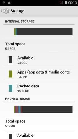

Van nálam egy működő teló, megnövelt belső tárhellyel.
5.00 GB szabad hely (gyárilag 1GB), és meghagytam 0.5GB flasht is.
Megmaradt az IMEI is és minden egyéb gyári adat.A Firmware update tényleg megformázta a scatter szerinti méretre. Nem kellett az nvramot sem beletenni a scatterbe, csak a 2 partíció adatait módosítottam.
Köszönöm a segítséget!

"firmware upgrade" vagy a "download" opciót választva az SPFT nem formázza újra egyik partíciót sem, csak beírja a partíciókba a lemezképfájlok tartalmát.
Lehet, hogy az újabb SoC-ok (6592 után) esetén így van, tehát erre nem tudok korrekt választ adni. A régebbieknél azonban a FW upgrade csinált egy mentést egy átmeneti tárolóba, leformázta az emmc-t, majd szápen visszaírta a nem flesselendőket, aztán a flesselendőket. Így egy mbr, ebr1, ebr2 módoítás egy módosított scatter esetén szépen átírta a partícikóat/blokkeszköz szakaszokat, de pl. az nvram, protect szakaszok sértetlenek maradtak.Sajnos csak tipp:
ha a scatter-be beírod a fájlneveket a hiányzónak vélt esetén, majd elnevezed a beírtaknak megfelelően és download yes-re állítod, akkor "behúzza" a flesselendőkhöz.
Azért a flashinfo, sgpt, pgpt vélhetően nem flesselendő. Erről majd Keeperv85 nyilatkozik, mint említettem ezekkel a SoC-okkal már nem foglalkoztam. (szerk.: bár néhányba életet lehetltem) -
