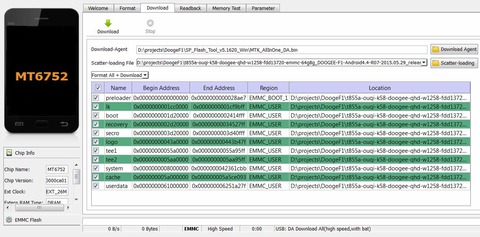

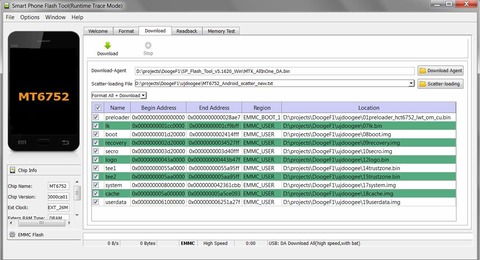

A linkelt leírást olvastam. Annak alapján szerkesztettem át a scatter fájlban a partíció méreteket. A leírásban az van, hogy az SPFT-ban az intsd elöl vegyem ki a pipát. A gyári scattert betöltve nincs is intsd:
A módosított scattert használva sincs.

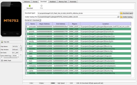

A Needromon a partíció méret módosított romoknál vagy azt írják a kommentek, hogy nem változott semmi (firmware upgrade esetén), vagy hogy eltűnt az IMEI (ha a leírásban a format+download szerepelt).A "firmware upgrade" vagy a "download" opciót választva az SPFT nem formázza újra egyik partíciót sem, csak beírja a partíciókba a lemezképfájlok tartalmát. A "format+download"-ot kell választanom, ami először újraformázza a flasht a scatter fájl szerint, és aztán bemásolja a képfájlokat. Viszont a 20 partíciónak csak egy részét. Az alábbi képen beszámoztam a gyári firmware fájljait:
Én a hiányzókat kipótolnám a lementett partíciókkal, és teljesen visszaállítanám az eredeti telefonállapotot. -
