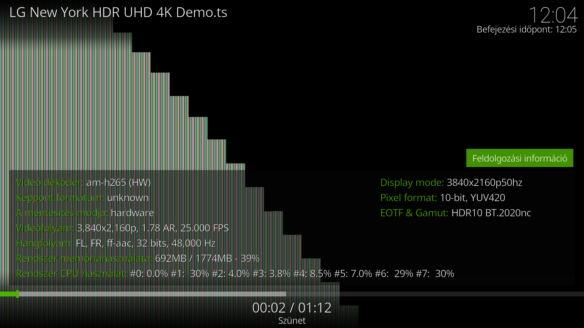

Az újabbaknál a dolby vision lejátszás bugos, vagy egyáltalán nem jó.

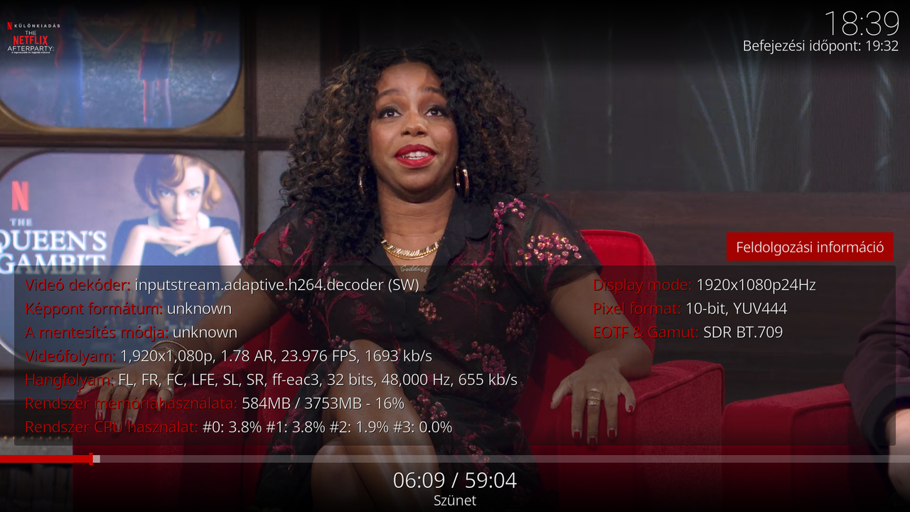

Netflixet "izomból+ nyomja azért. Szoftveres nem hardveres kódolással

A szerver csak szoftveres dekódolást enged nem dedikált eszközön.
Standup bitrátája alacsonyabb és nincs annyi gyors mozgás, ezért van az, hogy nem akadt.
