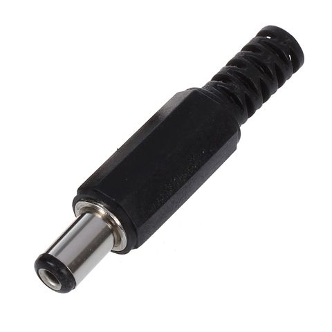

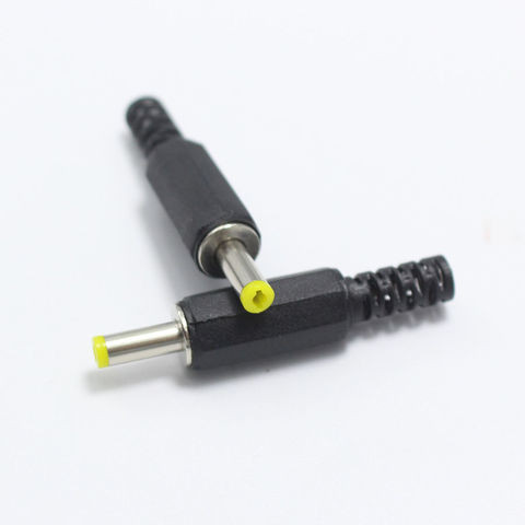

Kroni1 #48759 üzenetére
Tegnapelőtt itt beszéltem pont erről! hogy mivel érdemes leváltani a gyári 300.Ft os vackot!
a Z6+ ba pedig 5,5X2,1mm dugó megy!
De ha ilyen a dugó kialakítása mint a lenti képen akkor lehet 5,5x2,5 is mert ez teljesen jól működik 2,1 és 2,5.mm belső tüskékkel is!
Ha viszont hagyományos típus a csatlakozó akkor csak is 5,5x2,1 es jó
