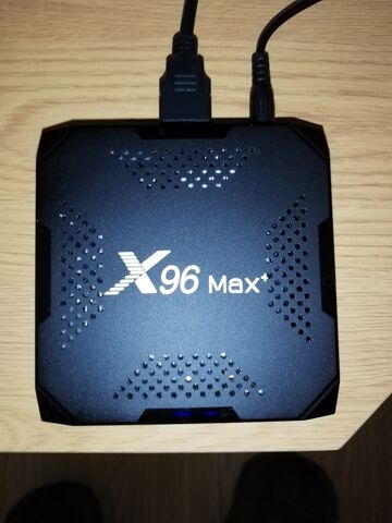

Megjött a 2 db X96 max plus innen. [link] Belga raktárból.10-én rendeltem. [kép] [kép]
Androiddal néztem (még nincs SD kártyám) Az Aida szerint 4/64Gb-es mindkettő. A netem 200/15-ös. Mind WiFi mint a Etherneten 200-as a letöltés.
Az egyik 50 fok körüli alapjáraton, de a másik 68-72 között ugrál az Aida szerint. Kézzel is érezni, bizony meleg. Azt biztos szét kell szednem, nem úszom meg.

Tegnap távsegítséggel feltettem bátyám Vontar X96MAX + 4GB/64GB boxára a CE 9.5.2-öt. Egyelőre WiFin-n van 1m-re a routertől.
A próba miatt ugyan azokat az addonokat néztük, amit az én S912-es boxomon. Míg nekem sorban elindította a filmeket, az X96MAX nagyon ritkán, vagy egyáltalán nem. Sőt meg sem próbálta, azonnal hibát jelzett. Az élő TV adások Onlise Stream addonnal viszont mind elindultak és jól működtek Egy újra indítás is sokkal lassabb, mint az S912-es-en.
A távirányítóra is (bátyám szerint) hol reagált, hol nem.
Ezt okozhatja, hogy WiFi-n kapcsolódok a hálózathoz? -
