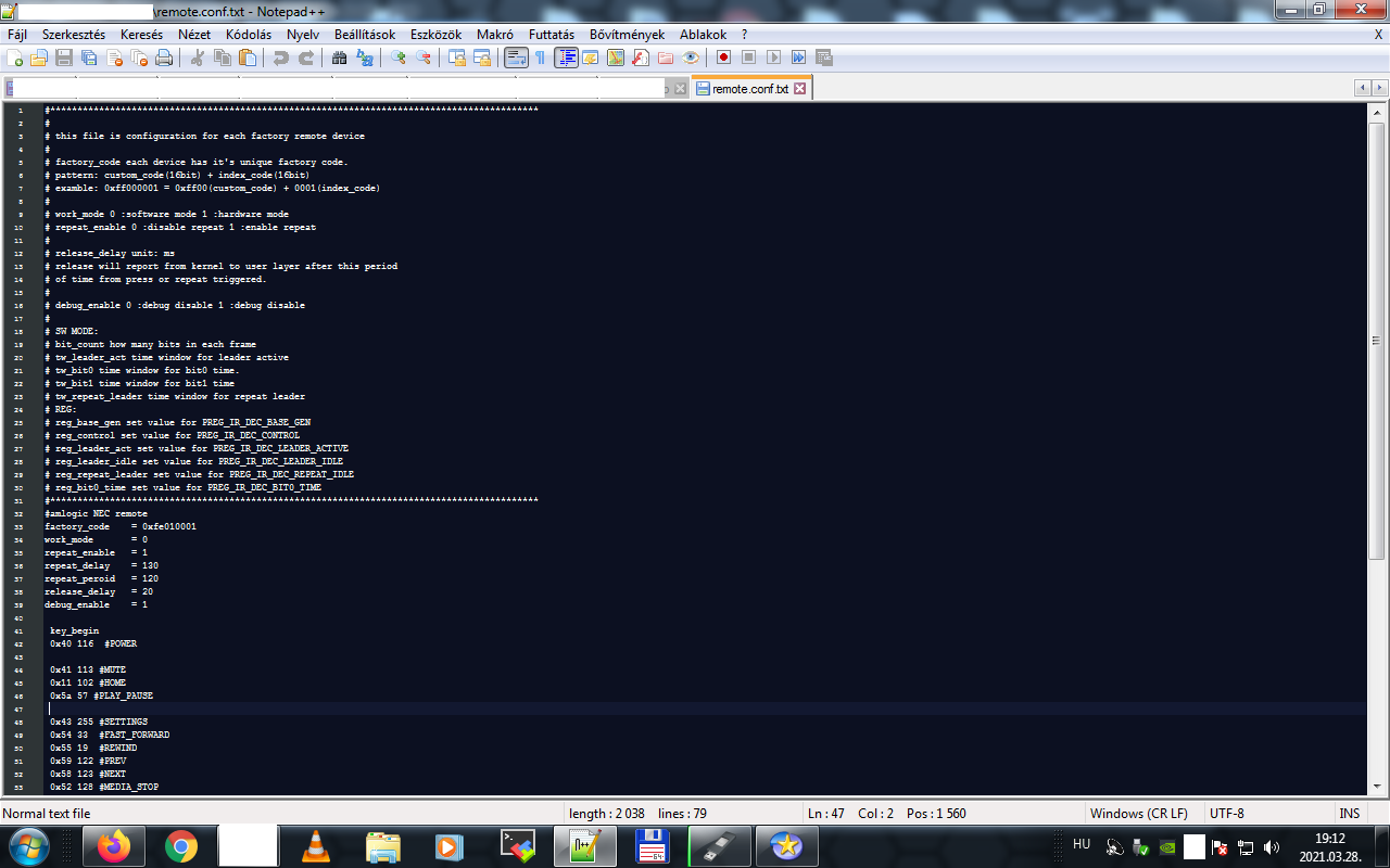

ha rámész a letöltésre ott van helyesen de ha értelmeznéd is amit írtam neked kell létrehozni a file-t a boxon. és honnan kéne tudnom melyik tárhelyen pl a conf kiterjesztés engedélyezett -e ? a txt pedig igen de ha leírásban megnézed látod illetve ha ilyet csinálsz ellenőrzöl nem ész nélkül nyomogatod mint az állat. De teljesen lelki békében tudj aludni
Amit felraktam külső tárra úgy van fenn.:
File download
File name remote.conf File size 2.0 kB Content type text/plain; charset=utf-8 Uploaded 41 minutes agoDe bocsánat a körültekintésem nem az igazi. Én kérek személyesen ellnézést.
De általában én megnézem amit letöltök és ha látom,hogy kb a letöltési név és a feldolgozási név általában 98% nem ugyanaz összehasonlítom. Mert igaz nem sok de az általános suli alapból megvolt és hál istennek tudok olvasni....
mount -n -o remount,rw /flash
cp /storage/.config/remote.conf /flash
reboot
storage/.config/remote.confhm.. ha ezt töltöm le remote.conf.txt
és törlöm mikor felmásolom a boxba terminálon rákattintok szerkesztés és a .txt backspace 4x megnyomom bakker kijön a remote.conf...
Vtmk
ztsoft
#82374
Nálam teljesen jó: amúgy meg most winen vagyok.
De csak neked hogy ne csak a box tudja értelmezni,hanem te is.:
# this file is configuration for each factory remote device
# factory_code each device has it's unique factory code.
# pattern: custom_code(16bit) + index_code(16bit)
# examble: 0xff000001 = 0xff00(custom_code) + 0001(index_code)
# work_mode 0 :software mode 1 :hardware mode
# repeat_enable 0 :disable repeat 1 :enable repeat
# release_delay unit: ms
# release will report from kernel to user layer after this period
# of time from press or repeat triggered.
# debug_enable 0 :debug disable 1 :debug disable
# SW MODE:
# bit_count how many bits in each frame
# tw_leader_act time window for leader active
# tw_bit0 time window for bit0 time.
# tw_bit1 time window for bit1 time
# tw_repeat_leader time window for repeat leader
# REG:
# reg_base_gen set value for PREG_IR_DEC_BASE_GEN
# reg_control set value for PREG_IR_DEC_CONTROL
# reg_leader_act set value for PREG_IR_DEC_LEADER_ACTIVE
# reg_leader_idle set value for PREG_IR_DEC_LEADER_IDLE
# reg_repeat_leader set value for PREG_IR_DEC_REPEAT_IDLE
# reg_bit0_time set value for PREG_IR_DEC_BIT0_TIME
#amlogic NEC remote
factory_code = 0xfe010001
work_mode = 0
repeat_enable = 1
repeat_delay = 130
repeat_peroid = 120
release_delay = 20
debug_enable = 1
key_begin
0x40 116 #POWER
0x41 113 #MUTE
0x11 102 #HOME
0x5a 57 #PLAY_PAUSE
0x43 255 #SETTINGS
0x54 33 #FAST_FORWARD
0x55 19 #REWIND
0x59 122 #PREV
0x58 123 #NEXT
0x52 128 #MEDIA_STOP
0x51 105 #LEFT
0x50 106 #RIGHT
0x16 103 #UP
0x1a 108 #DOWN
0x13 28 #ENTER (OK)
0x4c 23 #INFO
0x19 158 #BACK
0x10 114 #VOL-
0x18 115 #VOL+
0x4e 2 #1
0x0d 3 #2
0x0c 4 #3
0x4a 5 #4
0x09 6 #5
0x08 7 #6
0x46 8 #7
0x05 9 #8
0x04 10 #9
0x01 11 #0
key_end
repeat_key_begin
repeat_key_end -
