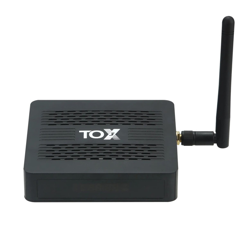

Pont a wifi antenna miatt az első kiszemeltem egy ugoos TOX3 lett volna:
Tavaly még egész jó áron hozzá lehetett jutni, de idén nagyon felment az ára, lehet hogy kifutó modell és már nem sok van készleten.
Alibaba-n találtam olcsóbban, de az meg túl olcsónak tűnt a többihez képest és még sosem rendeltem onnan. Az ugye főleg cégeknek van, magánszemélyként nem is tudom hogy meg tudtam-e volna rendelni, de mivel túl kockázatosnak ítéltem így meg sem próbáltam. Ott most 40$, pár hónapja mikor néztem 30$-ért lehetett volna megrendelni: [link]Pedig bemutató alapján tetszene: TOX3 TV Box Must See!!! - Best TV Box For The Year Under $60
Ha gyenge lesz az antenna majd lehet moddolok a tanix tx3-ra is egy ilyen külső antennát.
