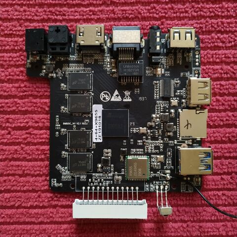

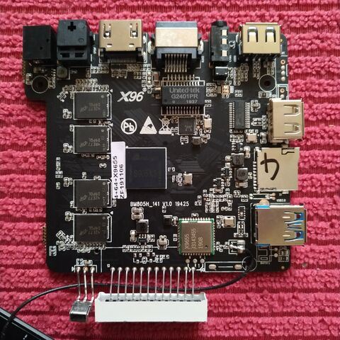

Még nem sikerült sajnos. Amiről írtam Beninek X96 Air az ma reggel került vissza hozzám fatertól, majd kipróbálom a CE-t, aztán megy vissza.
Csak a kisördög rávett, hogy tegyem vissza a gyári droidot, de jól benéztem a dátumokat.
Ezt amúgy a teszt pont összezárásával sikerült életre kelteni, rövidre zárás, és úgy bedugni az USB kábelt, egyből ment az UBT, addig nem ismerte fel, és csak fekete kép volt, se recovery menü.
Szerencsém volt mert 4pda fórumon véletlenül ráakadtam: [link]
A beteg amiről írtam korábban, egy Beelink Mini MXIII S905 (tetején beelink felirat), ő még semmivel nem akart összejönni [kép], pedig jó pár FW-t próbáltam már meg különböző UBT verziókat. Majd ha sikerül megcsinálni, írok róla szívesen örömömben.

CE emmc-re pakolása közben történt vele valami, többet nem tudok. Neked sikerült meggyógyítani?

cof
kovakovi77 #64216 üzenetére
Szuper, végre egy hozzáértő.
Akkor menni fog a kijelző is. Ugyanez nálam is:
Neked melyik FW van a 2/16-on? Nekem ez: X96Air_20191017-1108
Sajnos nem találtam hozzá .img-t.

3.napja dolgozok a X96MAX Plus BOX.on is 3 CE fejlesztővel (adamg, boot2k3, TheCoolest)
Ugye nemrég oldottuk meg hogy menjen a kijelző, ezzel egy időben megoldódott rajta a gigabit LAN hiba is, (teljesen véletlenül össze függésben volt a VFD és LAN GPIO-k)Most a WiFi és BT problémát próbáljuk megoldani, kiderült hogy már az X96MAX Plus -ból is 2.verzió van pedig alig 1.hónapja kapható!
ugyan az a ROM kell mind 2 re de más a Wifi/BT chip bennük egyikben Fn-link 6222B-SRB van, a másikban Fn-link 6222B-SRC csak 1 betű a végén az eltérés, de más driver kell hozzájuk egyik RTL8822BS chip másik RTL8822CS chip van.
ezért volt hogy némelyik BOX.on működött a Wifi másikon meg nem!
a Wifi problémát sikerült megoldani! nálam már működik.
És elvileg a holnapi nightly-ban már benne lesz a javítás, ezt ígérték! A BT.n még dolgozni kell hogy menjen
Szóval hiába ismert BOX és hiába ismert Wifi/BT modul akkor se biztos hogy CE alatt menni fog!
A kollégának a totál ismeretlen BOX meg teljesen lutri, hogy menni -e fog vagy sem, vagy mi nem fog menni rajta! -

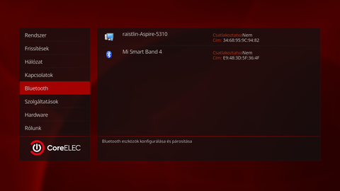

Beni2360
kovakovi77 #64030 üzenetére
Értettem nekem V81 alaplapom van.
De azért megvagyok BT nélkül is csak érdekelt neki miért nekem miért nem. -

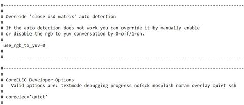

Na köszi. Akkor ezt tisztáztuk, de mit lehet elszúrni? Letölt, kiír, gyökérbe dtb kimásol, dtb átnevez, box-ba be a kártya, és reset-el ráindít. Nem tudom elhinni, hogy ez ennyire bonyolult.
kovakovi77 #63861 üzenetére
Nekem már eMMC-ről fut a CE a X96MAX Plus dobozaimon, minden probléma mentes, ma délelőtt folyamán megoldottuk közösen TheCoolest fejlesztővel a VFD kijelzőt is, most már az is tökéletesen működik (dtb hiba volt)
X96 Air hoz is jó a sima S905X2 X96Max VFD konfigja, ha nálad még nem menne!
a ROM-olással óvatosan, X96AIR ból a P2.es alaplapok már GIGABIT LAN osak, és más ROM kell rájuk!
P1.es
és a P2.es Gigabit LAN al
