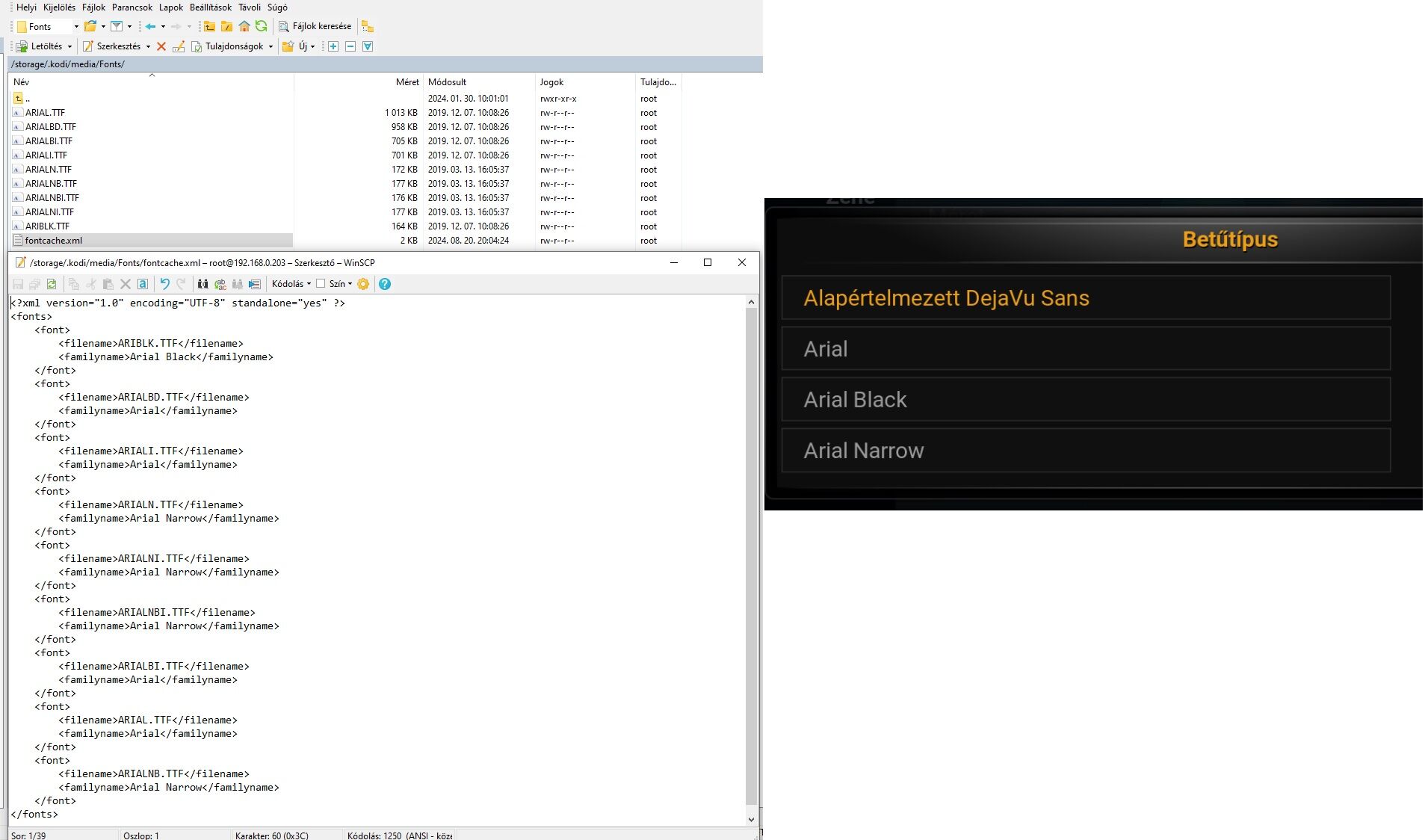

zsiga68 #103457 üzenetére
Nem neveztem át. Ide is azt töltöttem fel. Te is megnézheted, ott van a gyári helyén az Ariel, de nem látszódik a betűknél, átmásolva a /storage/.kodi/media/Fonts-ba sem jelenik meg. Windowsos Arielt is bemásoltam, fontcache.xml-ben látszódnak, mégis csak 3 közül lehet választani. Valamiért egyes betűk, nem jelennek meg. Keresek valami letöltési listát a Coreelecben megjeleníthető betűkről, de még nem találtam.

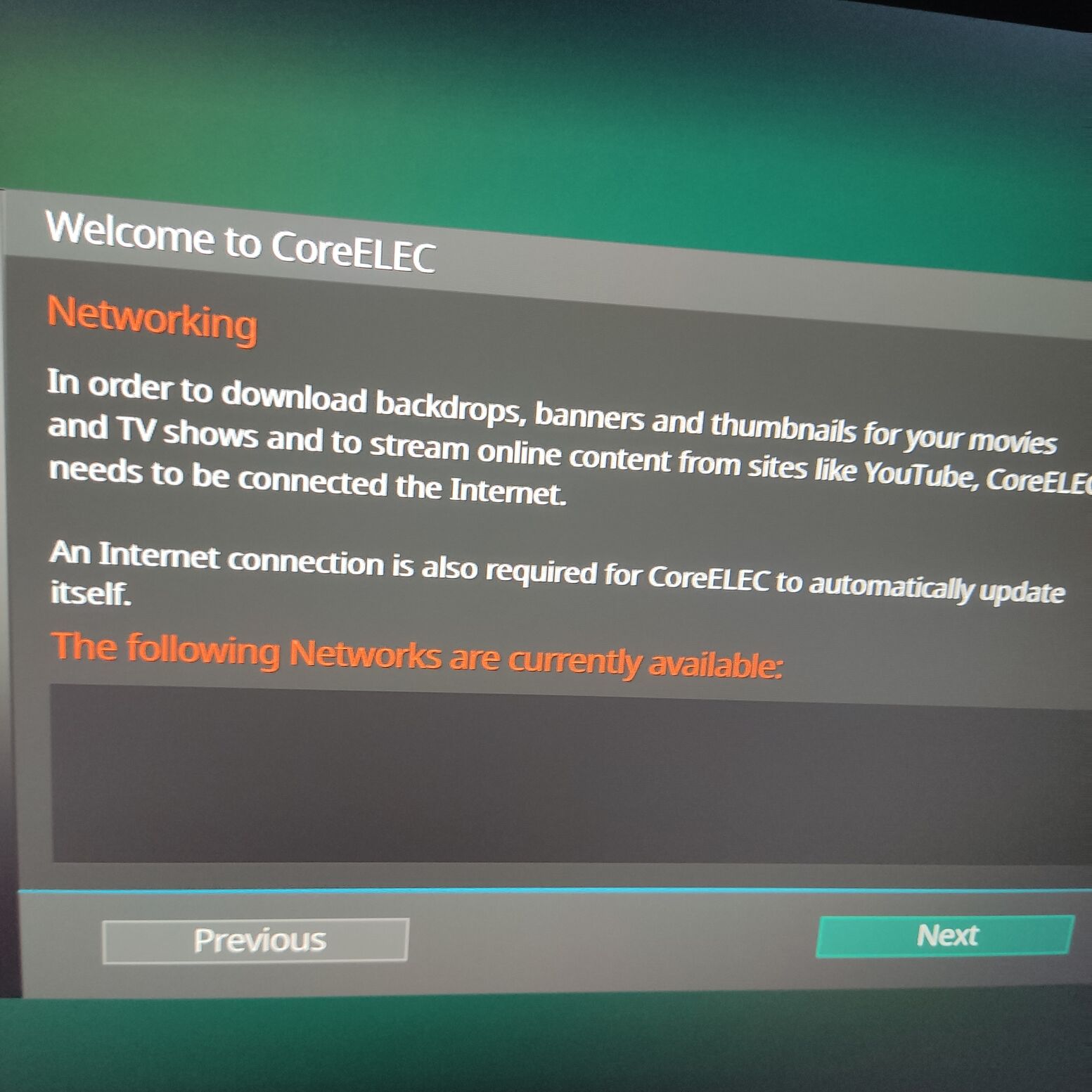

Semmit sem
De eddig olyan eszközt láttam, aminek volt MAC íme és az IP-jét lehetett dhcp-zni, vagy statikusra állítani ez alapján.
De nem tapasztaltam olyan eszközt, aminek nincs MAC címe. Ebből azt hittem, hogy nagyobb a baj, mint gondoltam.
Szóval lehet, hogy csak netet kellene kapnia és akkor lesz MAC címe is és minden működni fog? -

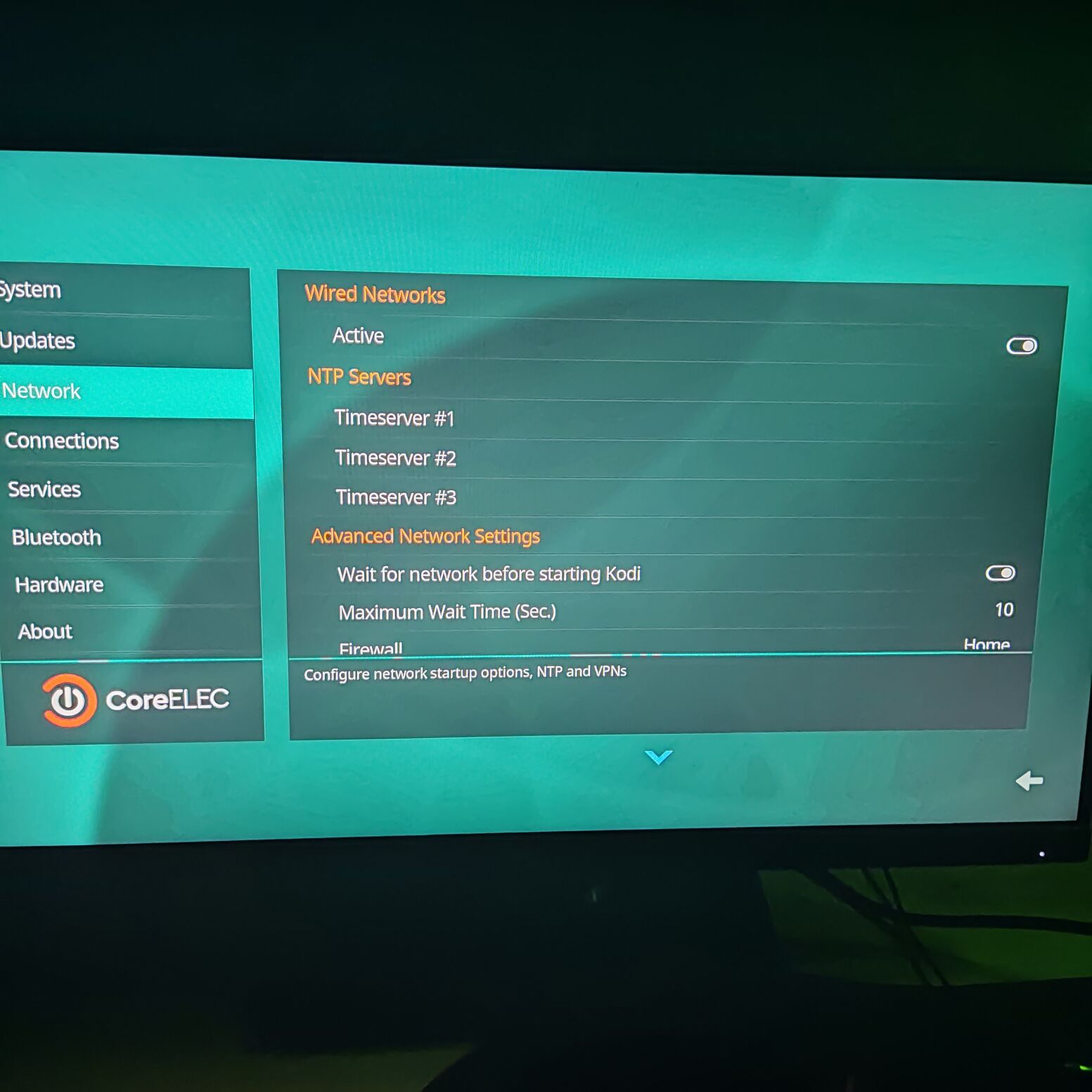

A Liberelecben a DHCP mellett van egy lakat. De nem tudom előszedni, hogy ezt lehessen állítani. Ha rányomok akkor jelszót kér. Jelszó és minden rendben. SSID-t minden egyéb eszköz használja, látja.
De miért nincs MAC íme?

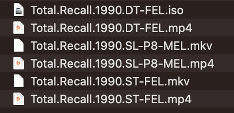

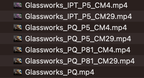

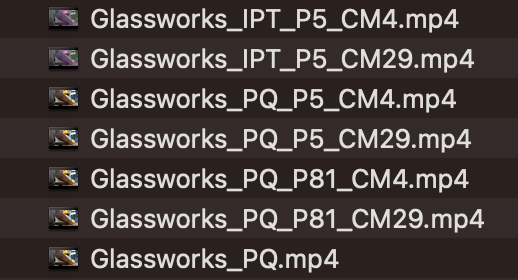

Ezek nem tesztfájlok, hanem sima fájlok, ha tesztfájlokat keresel, akkor olyanokat kell keresni DV esetében, ahol van FEL, MEL, BL+EL+RPU, CM4, CM29, PQ, stb ellenőrzési lehetőséget. Ezeket néha össze lehet szedni ilyen-olyan oldalakon, nekem is hónapokba tellett összeszedni, de jelenleg van mivel DV-t tesztelnem, pl:
