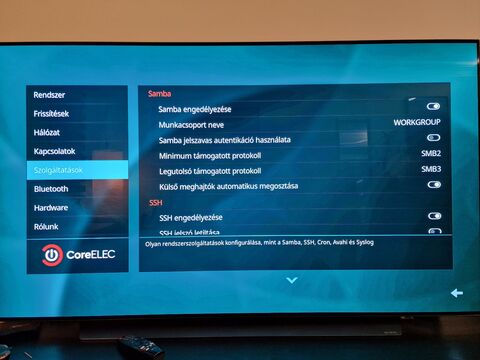

FingR86
FingR86 #95407 üzenetére
meglett a "megoldás".
mint mindig, amikor új rendszer van megyek sorba a beállításokon
és amikor eljutottam a szolgáltatások menüpont smb fülére be akartam állítani a minimum és maximum protokollokat. Na ekkor történt 2x is az összeomlás.
aztán rájöttem, hogy a beállítások coreelec fül alatt már be van állítva magától. De ez most akkor csak nálam történt meg mint egyedi eset vagy ez rendszer bug?(ha az alábbi helyen átállítom a verziókat, kéri az újraindítást a hálózati beállítások érvényesítéséhez, és onnantól többé nem indul el a rendszer corrupted file system címszó alatt)

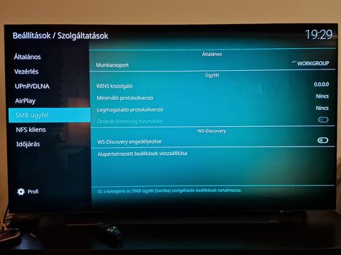

FingR86 #88811 üzenetére
Használd azt is DLNA-val vagy ott az NFS, SFTP, webDAV.
Az SMB verziók eltérő alkalmazása problémákat okozhat a Kodinak(eddig ezt tapasztaltam), nálam pl. a CE Kodi látja a macOS SMB megosztását, csatlakozik, de lassú, a többi eszköz hibátlanul kezeli, beállítottam az SFTP-t és tökéletesen működik. -
