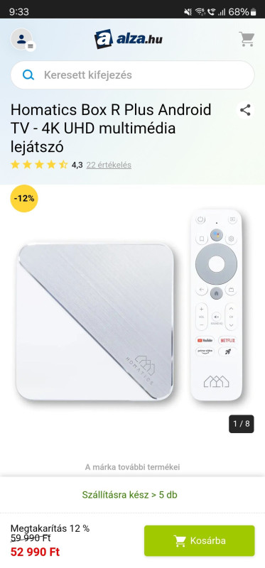

Köszi mindenkinek! Ezt már régebben is mondták, hogy az 905X2-nél jobban melegednek az újabb boxok. Ezek szerint nincs változás. Akkor lehet maradok a X96Max mellett. X96Max+ -hoz vettem házat, ventit, de túl nagy lett.
Fent említett Homatics miben jobb CE-vel ezeknél? Nem melegszik? Gondolom CE nélkül meg azért jobb, mert tud 4K Netflixet, meg a Youtube sem akad. -
®abstract®
nekem 2 éves mult az x96m+ van de az X4 s modellek( forró levegő termelők ezek-izzadnak rendesen) annyival tudnak többet,hogy kicsit magasabb órajelen peregnek= a mali g31 mp2 pedig lóhere vagyis antutuban a gpu= 10-11e pont-az nagyon fosch 😬 meg rairjak a dobozra hogy 8K support- behugyoznak ezek a boxok a 4K tartalommal is 😎
