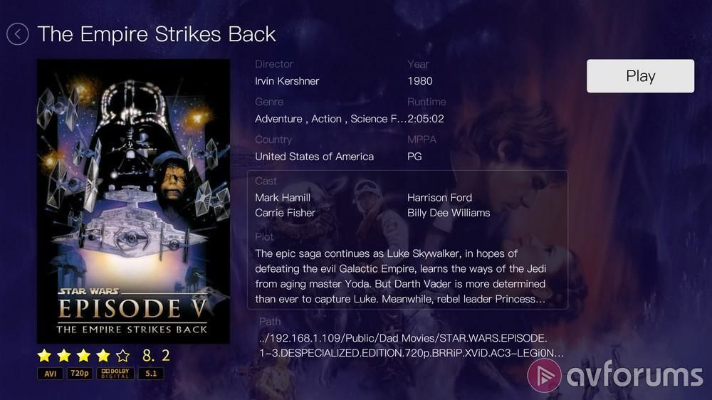

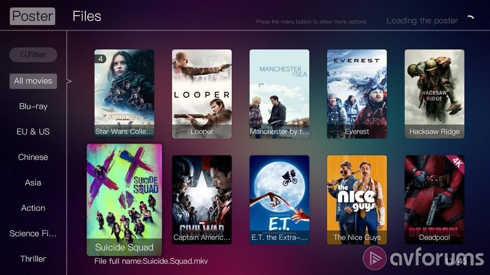

Köszönöm Szépen , akkor nem lehet olyan rossz. Neten is jókat írnak róla. Igaz a 200mbps-es filmeket már nem viszi , de úgysincsen még akkor bitrátájú film , de a 140 mbps-es filmet gond nélkül elviszi. Gondolom a 7.1 es hangot simán átviszi. Ilyen lehetőség van rajta ? Ez nagyon tetszik ! Szeretném ha hasonló dolog lenne rajta ez a kategorizálás. Mondjuk ezt egy EGREAT A10 ből vettem ami nem olcsó lejátszó.
