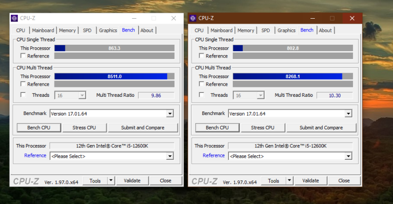

Hetek óta szívok vele... durván 3 hete vagyok RTX 5070 tulaj... És ismerem a gépem minden porcikáját... kb 8-9 windows reinstall-t eszközöltem, mire rájöttem hogy hol csúszik el 8-10% CPU performance !!
A kép úgy készült, hogy a baloldali CPU-z benchet nvidia driver telepítés előtt készítettem, aztán feltelepítettem az nv drivert, ezután elindítottam még1 cpu-z benchet... Majd egymás mellé tettem őket !
A teljesítményvesztés jelentős volt !
De nvidia profile inspectoros beállítás után amit Jayz is javasolt, 845 re felkúszott a single core performance... az már elfogadható... -
