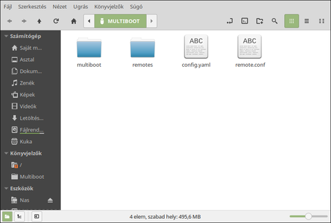

paparazzi2 #98616 üzenetére
A storage/configfiles/rc_keymaps mappába kellene bemásolnod a gt1 fájlt.
Az rc_maps.cfg-t meg csak simán a configfiles mappába.

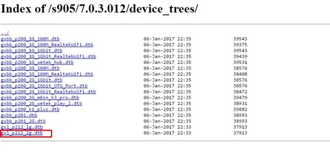

L4CI2
paparazzi2 #13951 üzenetére
amúgy a FAQ-ba 62. LibreELEC 7.0.x. verzió telepítés. itt szerepel
szia
S905X: Device trees for these boxes start with gxl. magyarul azt Kell választanod mibe GXL szerpel az S905X cpu-hoz.
You can leave a tree that is already present on SD card (fresh install only) or choose one according to your RAM amount.LACI fordítás azt kell választanod GXL-böl amennyi ram-od van Tehát neked 2G-set

paparazzi2 #7532 üzenetére
MiniMX III ban Realtek Wfi/Bt modul van tehát a gxbb_p200_2G_1Gbit_RealtekWiFi.dtb kell hozzá!
Cs.I.T.
Én is éppen ezen rágódtam, aztán próba-szerencse alapon a gxbb_p200_2G_1Gbit.dtb-t másoltam fel, átneveztem dtb.img -re, és elindult. Wifi hálózatot be tudtam rajta állítani, de tovább nem teszteltem, mert az asszony aludni akart már.
