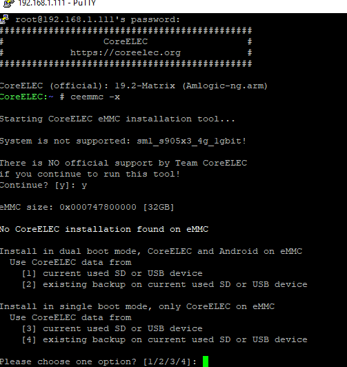

Ha leszedte a CE-t akkor csak 1-4-ig kell lennie menünek mint az én képemen is, szintén S905X3.
Hiba volt szerintem a 4-es opciót választani mert más a partíciók elnevezése ha jól rémlik az újaknál mint a régebbieken.
Ha single módba tennéd fel akkor 3-as gomb. Android mellé meg 1-es gomb. De amíg 7 menüd van addig nem pucolta le a CE-t teljesen a belsőről. Most lenne jó újrahúzni az Androidot UBT-vel.

dynax #103003 üzenetére
Az a baj, hogy semmi sem úgy történik, mint ahogy mondjuk, ahogy várnánk.
Mivel most nincs CE a belsőn, ezért ezt kellene kiírnia
[No CoreELEC installation on eMMC]
Install in dual boot mode, CoreELEC and Android on eMMC Use CoreELEC data from
[1] current used SD or USB device
Install CoreELEC on eMMC without removing Android from the device.Tehát most egyest kellene nyomni.
De nem mondtam semmit

nfsu17
dynax #102984 üzenetére
Persze, hogy not supported, mivel nem hivatalos box.
Azért van benne a '-x'Hagyhatod sd-n is.
Innentől saját felelősségre...
Amikor írja hogy not supported...ott lehet YES-t nyomni, nem?
Na, ha tökös vagy megnyomodViccet félre. Ezer éve csináltam, de vhogy így.
De ha jó sd-n, sztem maradjon -
