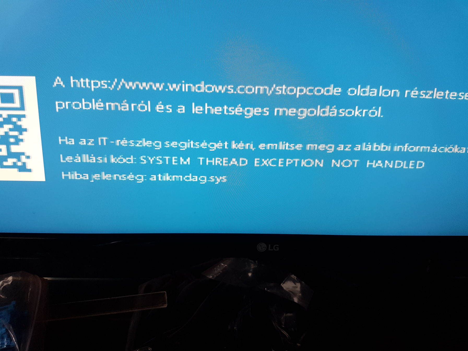

enginev3.0 #42068 üzenetére
Ez simán lehet driver és/vagy finomhangolás (fesz, freki, stb.) probléma.

enginev3.0 #42050 üzenetére
Olvasom, hogy milyen jó kis értékeket írtál. Igazuk van a mestereknek, ne borzold a kedélyeket
és használd nyugodtan. Viszont takarítsad már le rendesen mert ahogy az a nyák kinéz az valami vicc
De minden jó ha a vége jó. Mi volt a hibája a driver-nek?
enginev3.0
enginev3.0 #42049 üzenetére
usererror driver hiba volt

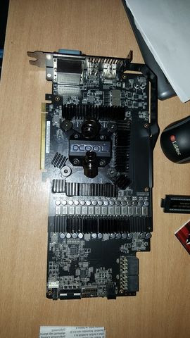

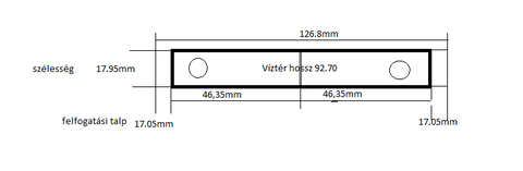

enginev3.0 #42031 üzenetére
"de honnét szerzek én pont ekkora bordát? " Tessék innét Hali. Már párszor linkeltem de még egyszer megteszem hátha...Itt tudsz rendelni bordát amilyet csak szeretnél. Kiválasztod a magasságot szélességet és az alap vastagságot. Sőt még azt is lehet hogy "anodozott" festett legyen szép fekete. Fogod a kártyát leméred milyen széles kell és milyen hosszú. Utána termékek mutatása. Ha megjön akkor szépen feljelölöd fúrsz 2 lyukat szépen letisztitod és amit linkeltek Thermal Grizzly-t alá rakod és öröm boldogság. De te tudod mit csinálsz.
odorgg

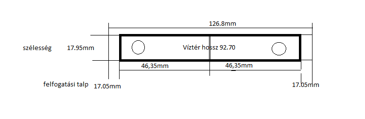

enginev3.0 #42036 üzenetére
Azt is megmérhetnéd, mekkora borda fedné le a vrm-et csavar helyekkel egyűtt, mert van jópár bordám itthon a léghűtéses időkből, és hátha valamelyik passzolna oda.
Milyen terheléssel ment fel 105re? Mert ha játék, akkor nyilván sok.
Amúgy hiába keresel, nonref :S A sünik viszont semmit nem érnek.
Egyéni megoldás kell rá, mérd ki..aztán szerezz közelítőt és flex ;p
Nekem van a Morpheushoz pl., de ez is a ref. PCBre van kitalálva. -

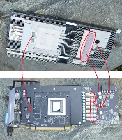

Raggie

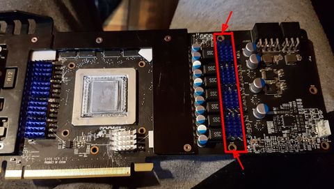

Az a gond, hogy ez nem egy referencia R9 290. Hanem az MSI Gaming 4G kártyája.
Itt találsz róla sok képet: LINK. A lényeges ez a kettő. Azaz itt a VRM hűtése(igen okos módon) a fő bordázathoz volt hozzákapcsolva, mert így nagyon jól hűtötte azt. Ezzel egyidejűleg nem fogsz pont erre való gyári bordát találni, mert akkor az egész hűtést kellene megvenned, mert ugye ahhoz van "tapasztva". -
mpierre
Itt nézz szét, hátha találsz valamit, ami, max kis faragással jó.
A Watercool-nak vannak jó DIY wrm hűtői a listában. Ha találsz jót, akkor a wrm is vizezve lesz.
De ahogy elnézem az alphacool-nak is akadnak szép számmal akciós cuccai.
Raggie
enginev3.0 #42028 üzenetére
Hát egy ilyen szép nagy VRM bordát szerezni rá, ami gyanítom, hogy gyárilag is volt rajta. És a nyilazott furatoknál csavarral rögzíteni alulról.
Valamint persze ekkor már normális thermalpadot is érdemes alá venni. Pl ilyet: LINK

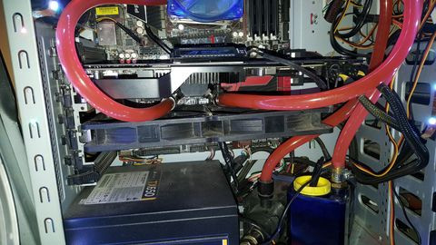

hellboy0415
enginev3.0 #42024 üzenetére
Akkor kb megint sehol nem tartasz. Arra még nem gondoltál hogy vizezve legyen? Univerzális blokk mint nekem jó nagy bordát a vrm-ek re és alulról fujatni rá a levegőt. Nekem így van és a 90-96 fokos gpu lement 51-52 max terhelve a vrm 58 fokon megál. A víz kb 1-1.5 óra játék után max nagyon max 31fok.

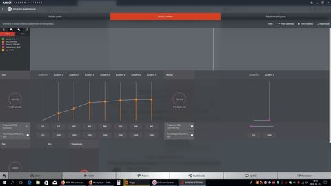

odorgg
enginev3.0 #42017 üzenetére
Van tuningprogi, és jobb mint az AB, ami csak összekutyulja a dolgokat.
Arra a kártyára valóban nem fog felmenni a ref hűtés kerete
A vrm2-es érzékelőd döglött, ezt írtam már korábban, de az úgysem melegszik annyira. A VRM1 80-90 fok körül el van, az már teljesen jó azokkal a kis ragasztott sünikkel. A kétoldalas hővezető ragasztóval felhelyezett sünök, hajlamosak idővel lepotyogni sajna, erre majd figyelj oda.
Feszt addig lehet visszavenni, ameddig instabil nem lesz a kártya, adott órajelen. Ezt neked kell ki kísérletezni. -

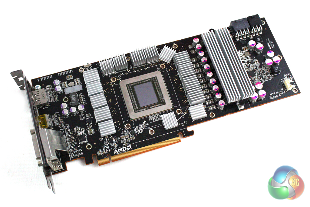

enginev3.0 #42012 üzenetére
Ööö..ez nem is ref nyák, hogy akarod ezt "refesíteni"..?
Ez konkrétan a nálam is épp üzemelő MSI OC Gaming.
1GHz/1.212V mellett <80°C a GPU és <65°C a VRMje.
Mivel nálad utóbbi a tré, alálesnék a lemeznek, milyen,
lehet egy friss gappad megoldaná a problémát például.
Ref. lemezt nem fogod ráfaragni, teljesen eltérő nyák.. -

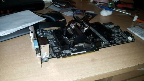

nem kell máshova de azt a sok pasztát takarítsd le róla.
főleg a taperolt foltokat.felső ramokon nincs gap pad vagy csak nem látszik ?

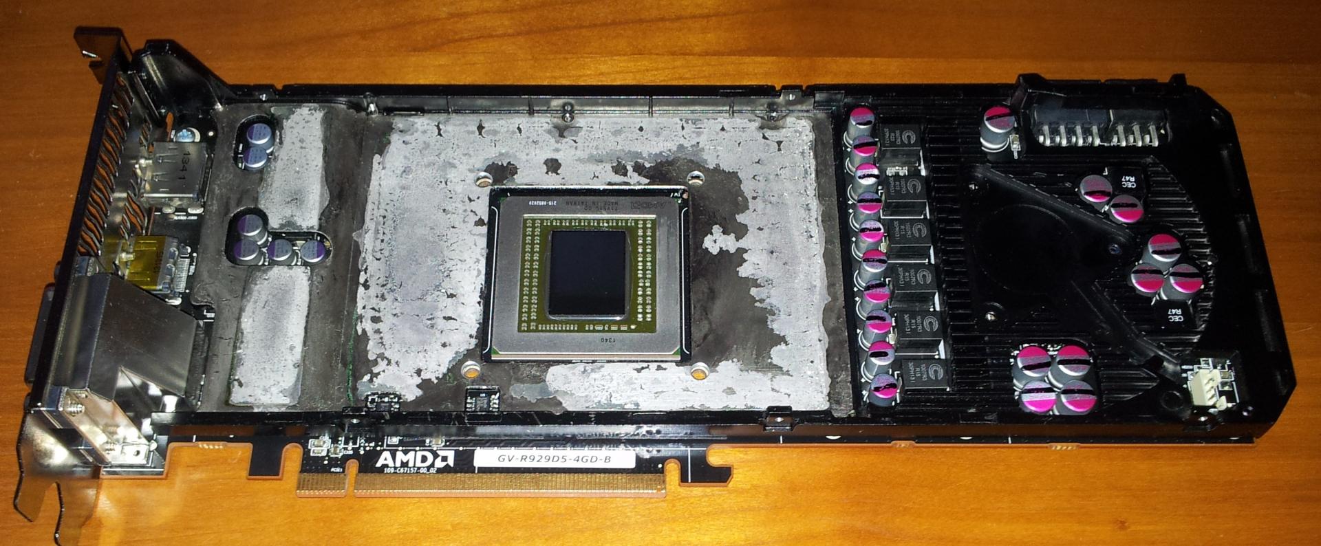

enginev3.0 #41972 üzenetére
Ez az aftermarket hűtők legnagyobb rákfenéje..ellenben ha megvan a ref. hűtő, szétkapva igen hatásosan kezelhető vele a gond.
Egész pontosan ez
[link] -
