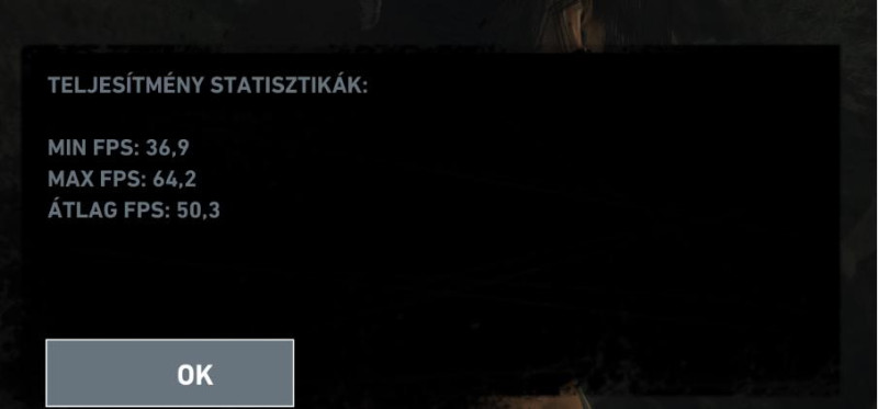

Engem nem a külföldi fúrumok érdekelnek. Hanem szerintem a progi xarul mér.
Én 7970 kártyám 1440p-ben ahol 1,8x több pixelt kell számolni.....41FPS....kártya alap órajelen.
Te kártyád ami majd 3x erősebb és csak 1080p-ben megy meg 86FPS. Nem fura kicsit!?!? Ezt az eredményt 1440p-ben kellett volna kapnod. -

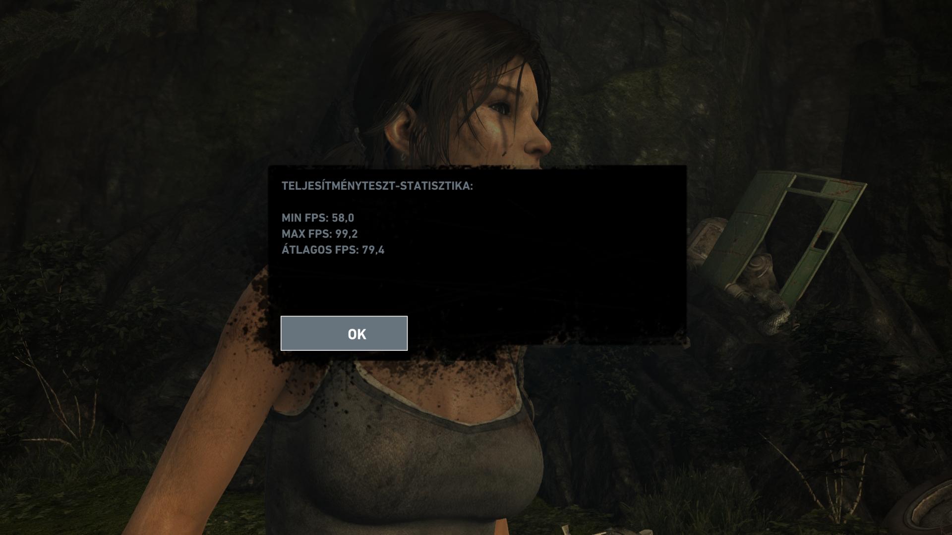

Szép volt a kontra, én is bőven 80 FPS átlag fölött vagyok a 780Ti Ref. OC-val.
Várjuk a jelentkezőket, hát ha a kedves AMD OC kollégák valamelyike beérik ezeket az eredményeket 1 kártyával!
Ez a teszt jobban megy NV grafikus kártyán.
De azért szép eredményeket kihoznak a Radeonokból. -

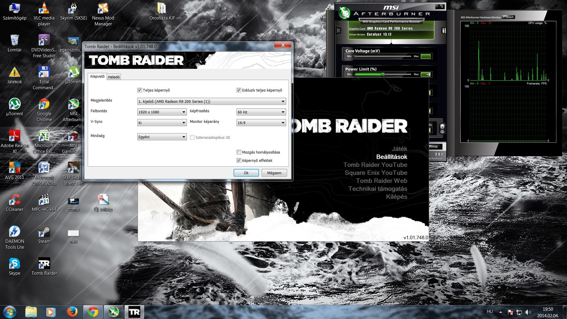

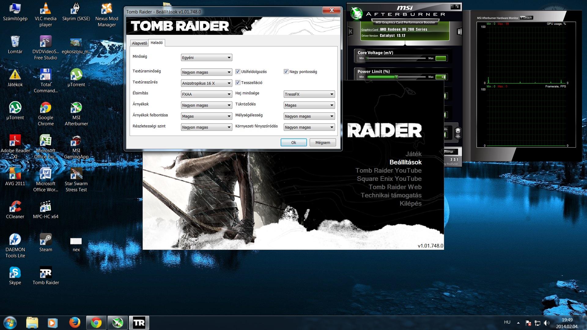

Na az új Mantle-es 14.1 es amd drivert lepusztítottam a tegnap kijött új display driver uninstaller 12.1-el és visszaraktam a régi 13.12-es Catalistot. Ezzel végre normálisabb eredményt hozott a Tomb Raider teszt.
Players111: a Tesztnél látom, hogy a tressfx: TAFT szitáló eső london mégis dús haj effekt be volt állítva, de azt nem csak amd kari tudja? Amúgy a pont elég jó. Csak, ha nem ment a valóságban a tressfx akkor nekünk is úgy kéne csinálni a teszteket nem? Mivel az elég sokat lezabál a teljesítményből.
