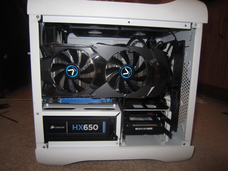

E1even
szasanyi #27684 üzenetére
KAMELOT fórumtársnak is szól:
Mivel a Matrix nem fér el (a 3 slot miatt) a jelenlegi házamban (BitFenix Prodigy), és van is rá konkrét vevő, ezért holnap jön a 7970 Vapor-X.
Már nagyon rég ki akartam próbálni, hát most meg is valósul.
És a kör is bezárul, mert az első 7970-esem is egy Sapphire ref. kártya volt.
Azóta meg volt 7970 DCII Top (kettő is), MSI GTX670 PE OC, aztán ref. Asus GTX680, MSI GTX680 Lightning, HIS HD7970 IceQ X2, 7970 Matrix Platinum, és végül meg a GTX670 DC Mini.
Valahogy így fog kinézni, csak nekem fekete színű a kis Prodigy: -
