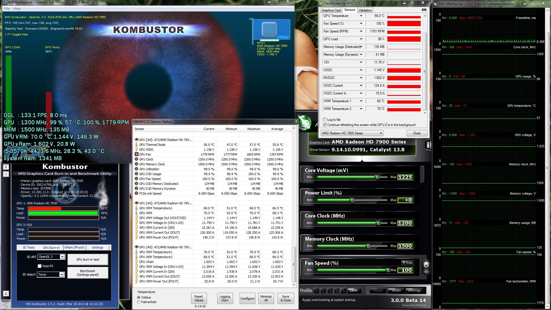

7950: 1050/1400 annyi pontot hoz mint az én 7970 1075/1575. Akkor most hogy van ez?(#30124) fatal1ty1984: CPU nem számít. De neked alapból magasat kéne kapni. 1300MHz GPU. Szerintem ez a valley hibásan mér. PL. fent írtam és még annyit, hgoy az FPS is ugyan annyi volt közben többet kellett volna mutatnia. Ebből az jön le, hogy 7950 egyenlő a 7970-el ugyan azon a MHz-en. Ami viszont nem igaz. Nekem 13.4 driver van fent.
Tessék az OGL3.as teszt 15.perc, nehogy kevésnek találd!
HSM kolléga már kifejtette hogy amit én és ő tesztelt beállítást, sokkal-sokkal jobban terhel(azonos órajel és feszültség mellett) De ezt bizonyítja a fenti teszt képem is mivel ahoz hogy elérjem a ~146.W os fogyasztást egészen 1200/1500.Mhz re kellett húznom és 1,225.v ra a GPU feszt a korábbi 1125/1500@1,138.hoz képest
De ahogy látom nem a GPU fesz és az órajelek befolyásolják a melegedést, mivel szinte csontra ugyan olyan a hőfokom közel azonos fogyasztás mellett mint a korábbi tesztemnél
remélem most már megfelel a teszt és elhiszed hogy nálam ilyenek a hőfokok, ja a szobában 22.fok volt, nem kell hitetlenkedni mert egy ilyen hűtőtől el is várható hogy hozzon egy viszonylag jó vízhűtéses rendszer teljesítményét és el is várom tőle ha már ilyen sokba fájt...

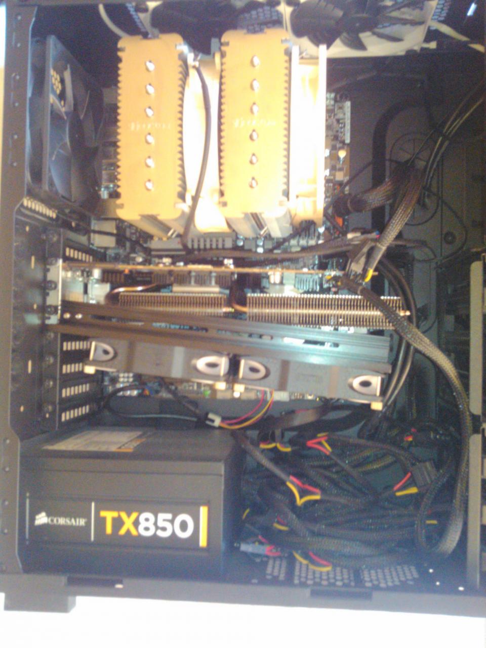

Amúgy amire én gondolok, hogy Droid-nál mitől lehet ennyivel kisebb hőfok, hogy lehet, jobban passzol a bordához a ventije, vagy szellősebb a háza, vagy a polír a hűtője alján, esetleg mindezek együtt.
Aztán persze, az is lehet, hogy egy egész más dologtól, amire egyikőnk se gondolt....Ha nekem a gyári hűtő hozza a 72 fokot 2800rpm 9cm-es gyári ventivel (tény, hangosan), akkor nekem reális, hogy egy másfélszer akkora monstrum azért akár csak 2000-es ventivel halkan, de hozzon legalább 10 fokot ezen.... Ahhoz pedig Droid eredménye van közelebb....

1156/1555-ön OGL2-ben is ugyanúgy egyből 190W, mint OGL3-al.
Régebben DroiDMesterrel mindig így teszteltünk. Igazából 2-4W-al nálam jobb is az OGL2-es a 2.4.2-ben....
Amit mi futtatunk (legalábbis ricshard444 után én is), sokkkal lightosabb, a maga iduláskori ~142W-jával...

Én is megküzdöttem azzal a ragasztóval. Én úgy csináltam, hogy hőlégfúvóval óvatosan megmelegítettem a bordákat, és utána finoman csavargatva könnyen lejöttek. Egyébként nálam a peter-el mind a gpu, mind a vrm hőfokok drasztikusan csökkentek a ref hűtőhöz képest. A gpu játék alatt 55 fokos volt, de ettől függetlenül még egyszer nem veszek VGA-ra külön hűtést az tuti. Inkább egy olyan kártya, aminek gyárilag jó a hűtése.
