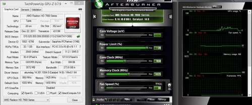

Közben sikerült meglesnem nekem is, bár nem egyszerű...azt a két feliratot rakhatták volna a kártya hátuljára is, ahol látszana.
Így is csak az "original" felírást látom, a másikat csak megtippelni tudom, hogy "ln2".A kártya eleje (vga csatlakozók) felé van az "original" és a hátulja felé az "ln2" állás.
aAron_
A kettő közül melyik vajon a normál BIOS? Ha jól tudom az LN2 BIOS kikapcsol valamilyen védelmet a durva OC potenciál elérése miatt. Erre nekem semmi szükségem, simát biztonságosabbnak tartom 24/7.
Arról viszont még mindig semmilyen infót nem találtam, hogy melyik állásban melyik van bekapcsolva.

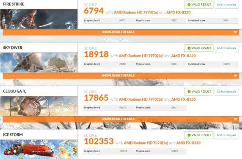

Nwis86
Pont most csináltam meg
ULPS bekapcsolva kártyák alapon 930/1200-on 3Dmark 10170pontULPS kikapcsolva kártyák 1150/1500-on 9139 pont! Ahol ULPS-el 60fps ott nélküle 40-50 közt ugrál...
Ha csak 1 kártyát rakok a gépbe és tuningolok akkor 1500pontal többet kapok mint tuning nélkül, ebből kiindulva 2 kártyával tuningal legalább 12 000pontot kéne hogy kapjak, de ha nem is, kevesebbet semmi képen!
Na de már szerintem hagyom, holnap rakok fel valami játékot, de szeretnem úgyanez lesz, 3D mark elméletileg jól kezeli a CF -et

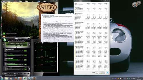

Na én is néztem egy Valley-t,és kicsit még húztam is a vga-n
Sztem nem rossz eredmény,főleg összevetve a te 280x-el
,csak hát egy kicsit hangos már,bár ezen ha engedek 1-2 fokot,akkor 70 fokon tartva 2000rpm-ig lemehetek talán,és ezen a következőkbe fejlesztett 2 házhűtő venti,amit előre rakok be,talán még a továbbiakban finomítani fog

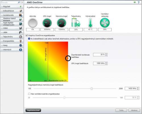

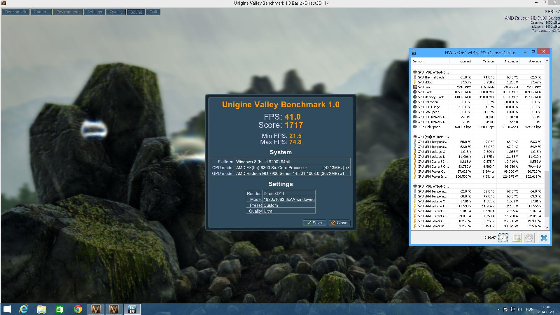

Na erről beszélek, itt valami nem kóser. Én is ilyen adatokat találtam a neten. Nem értem miért adott alapba 1050V-t. Ahogy javasoltad, 1125V-t adtam neki sőt, még a 20%-ot is lehúztam...gondoltam miért ne. Ezt kaptam eredményül:
Ez a kártya már járt valakinél, csak "bevizsgálták" és eladták megint a garanciával megtoldva. Szóval lehet valaki mókerolt a BIOS-al? Vagy ugyan ez miatt küldte vissza ezek meg csak kipróbálták Windows alatt. Kellene nekem valakitől egy másik gyári BIOS, bár az még mindig nem magyarázza, hogy a BIOS 2 Boost-on sem működik rendesen a kártya és azt ugye nem lehet flashelni tudomásom szerint. Most BIOS 1-en szórakozok egyébként. Gondoltam arra is, hogy az alaplap BIOS-ban van valami elállítva, nem ad elég kraftot a PCI-E 16x csatinak, de nem találtam ilyen beállítási lehetőséget.
Most kipróbálom játékokkal is, mert ez így még nem jelent semmit stabilitás szempontjából.

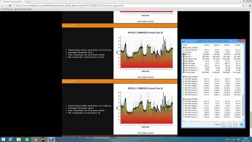

Kicsit tesztelni hagytam a gépet, amíg kora délutáni sziesztát töltöttem (bealudtam kaja után)
~ 2 óra Unigine Valley ment már a visszarakott 1Ghz-es biossal
A radira tettem biztonság kedvéért egy 140mm-es ventit ami 7-800-as fordulaton ketyegett.
A hőfokok jók, most már csak a VGA körüli ventiét kell belőni.
Valószínű oldalról kap majd egy kis luftot enyhén megdöntve hátrafelé és a hátsó ventit kiveszem ami a képen szerepel. Így kap a CPU mosfet és a VGA is levegőt. Szerinted mekkora az a fordulat, ami idle sem zavaró, de játék alatt sem a proci, sem a VGA nem fog elpukkanni?Sephi: HW Info 64-bites verziójából a GPU VRM Power in fül... viszont ez csak egy viszonyszám, mert a 120W-os megjelenített adatnál pl nálam 195W-os biosban állított TDP-vel csak akkor ment 1100Mhz-en a kártya, ha +20%-ot rátoltam a power limitre. Szoftveres mérés meg amúgy sem mérés...

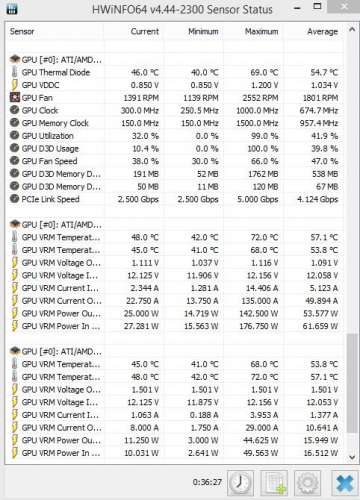

szacsee
Hali!
Nemrég végeztem pár tesztet.
A fenti 58W-os fogyit 1000/1350-en produkálta 1,07V körül, játék alatt kb 70W körül evett.
Átkapcsoltam a másik biosra ami 1100/1450-re van állítva 1,14V-on tud, ott 120W-ot evett és játék alatt is hasonló volt a helyzet. Hőmérsékletben maradt a vízhő + 10°C GPU és VRM-nél is. Viszont már tud ciripelni a kártya és kb olyan szintet lőnék be, amivel némi tuning is van, de nem tekeri le a villanyórát a falról.

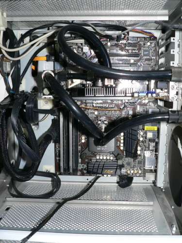

A házam belsejéről tennék fel képet (nem röhögni nincs még kész).
Kérdésem az lenne, hogy Te hova tennél ventit (ramokon látni a bordát, illetve a kis lemezkére is tettem kb a ram vrm fölé). Illetve milyen és mekkora fordulaton lenne érdemes járatni. VRM és GPU hűtve van, de a többi alkatrész csak bordázva. Inkább hosszabb ideig lennék a tulajdonosa, mint hogy 10-20Mhz miatt szanaszét hajtsam.
Kösz a választ előre is!
